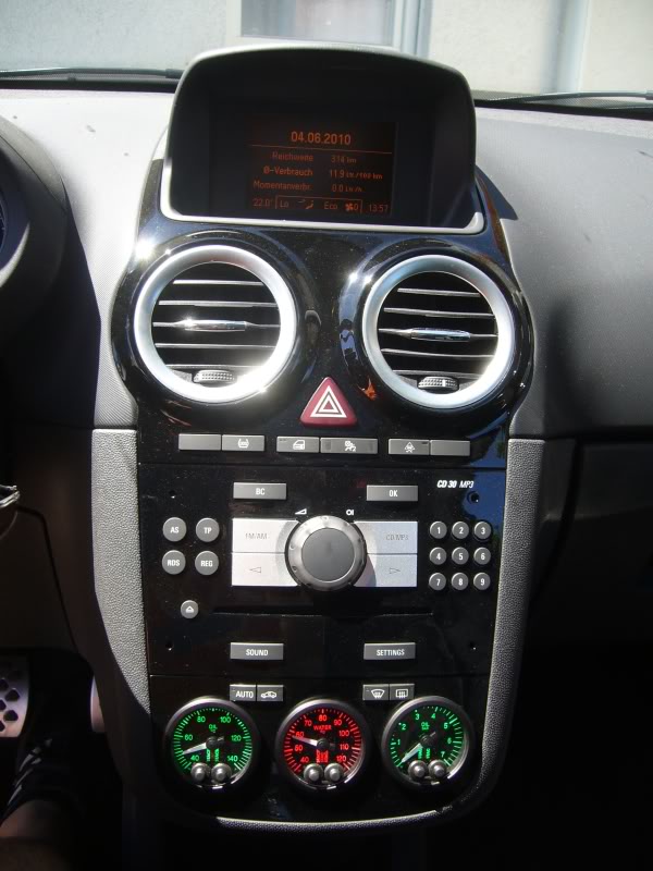

So siehts bei mir aus. Klima ist ins Handschuhfach verschwunden.
gruss
Simon
Marc OPC
Marc OPC
13.04.2010
32
Kleines Update,jetzt noch zum Sattler und fertig!
Grüße,Marc

Die Anzeigen sind von STRi,hier mal ein kleines Update!
Irgendwie kann ich kein Bild hochladen! :?: :(

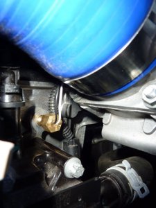

wo habt ihr die öltemperatur geber platziert und welchen?
ich hab im netz folgendes gefunden; am zylinderkopf rechts unter der drosselklappe ist ein m10x1 blindstopfen den man für einen geber verwenden kann
Z
Zyrous
02.06.2011
28
Das würde mich auch interessieren.
Bin auch schon auf der Suche gewesen aber keinen stopfen oder ähnliches gefunden.
mar-coupe
mar-coupe
13.12.2010
847
38
ich hab ein bild und die stelle ausfindig gemacht
es ist am zylinderkopf rechts unter der dk; m10x1 ist der blindstopfen
von abgastemperatur wurde aber auch noch nichts geschrieben und welche stelle sich dazu gut eignet
