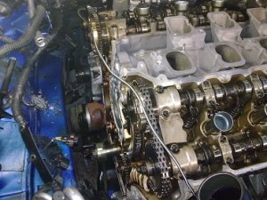

Also, der 280 PS Motor Z28NEH hat auch nur Einlassverstellung. ( Einfach die Fotos von EDS in seinem Beitrag: Primärkette Z28NEx / A28NEx Nockenwellenantrieb : anschauen :) )
Liebe Grüsse
STUNTMAN BOB

Servus Stuntman,
Ja, da sieht man es.
Bleibt noch die Frage ob das für alle Z28NEH gilt oder ob in späteren Modelljahren nicht doch auch schon beim Vectra auslassseitig ne Verstellung drin war. Und ob es bei den Saab Motoren gleich ist.
