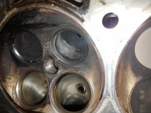

MiG-OPC
MiG-OPC
13.06.2009
199
Schau dir die Zündkerzen Bohrungen an. Kontrolliere sie auf Risse, die zu den Ventilen gehen.
Ich hab's gerade bei meinem gemacht, da sind teilweise bis zum 8. Gewindegang Risse.
Und ein Riss geht sogar bis in den Auslasskanal.
Wenn nichts zu sehen ist bei dir, dann lass den Kopf abdrücken!

Ob die Ventile dicht sind an sich bzw der Brennraum kannste leicht testen in dem du die Brennräume befüllst.Dann siehst du ob dicht oder nicht dicht.kost ja erstmal nix, und wenn das keine Klarheit bringt, Kopf abdrücken.Das auch nix bringt, Kolben ziehen.
E
Evil Kadett
20.12.2007
483
Musterstadt
Ventilführung einlassseitig ist auch abgebrochen sowie auslassseitig schon angerissen ;)
MiG-OPC
MiG-OPC
13.06.2009
199
@ Evil Kadett
Wen meinst du, mich?
Nein das ist alles heile! Der hatte damals eine Kopfbearbeitung bekommen! Das muss so!
