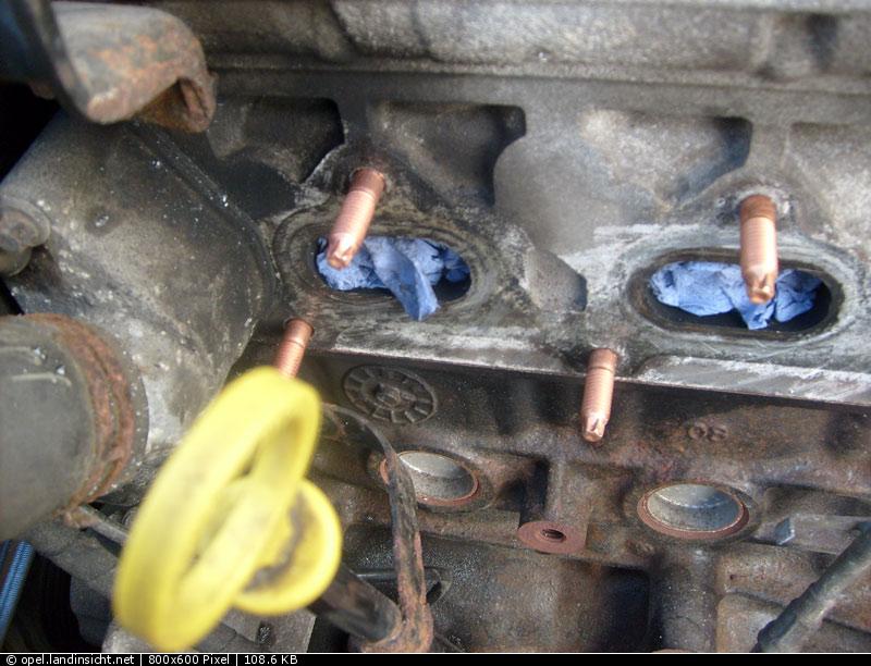

Kopf muss nicht runter, entweder aufschweißen oder bohren und mit einem Linksdreher probieren oder komplett ausbohren und das Gewinde nachschneiden.
Hier mal ein Foto wo wir es bei einem H Astra mit dem Linksdreher gemacht haben, beim G Astra ist es noch enger und ohne eine Winkelbohrmaschine lässt sich bei beiden nicht wirklich was ausbohren, außer man baut das Kühlerpaket aus.

Scheint nach einer ziemlichen Drecksarbeit :|
Hoffe es ist dann wirklich nur ein verzogener Krümmer... :D
Aufjedenfall danke für die Infos und die Bilder!!!
