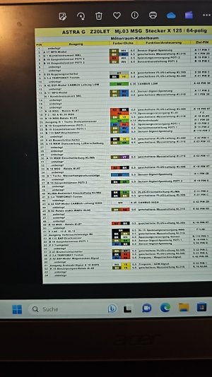

Muchvwürde interessieren was ihr wollt am cali anschliesst von dem stecker. Ideal wäre so eine Tabele mit zielsteckern und Farben. Wer da helfen kann gegen eine aufwandsentschädigung kann sich gerne melden
Hallo ihr lieben was wird vom x125 benötigt um es am cali anzuschließen? Hab vieles gelesen leider kein konkretes Ergebnis was alles benötigt wird vom x125. Kabelfarben wären klasse mit Bezeichnung. Und evtl hat einer auch die kabelfarben vom cali als Gegenstück.
Das ist der teil der Hausaufgaben den jeder für sich abarbeiten muss .
