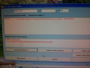

Hallo Leute, ich fahre ein Astra G Coupe, keine Phase. Alles im Original zustand. Ich habe schon bei googel alles abgeklappert und keine Hilfe auf mein Problem gefunden. Was ich sagen kann, es liegt nicht am Ventil, das habe ich schon überprüft.

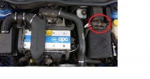

das problem hatten wir auch schonmal, wir haben auch tagelang gesucht bis sich durch zufall rausgestellt hat das der stecker der auf dem bild markiert ist voller öl gestanden hat wo bis heute keiner weiß wie das da rein gekommen ist !!

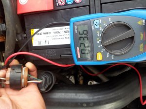

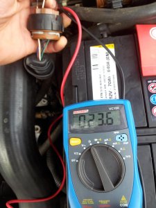

Sorry die Messung ist Mist.Du musst von Stecker des STG bis zum Stecker des LD-Ventil die Leitungen auf Durchgang und Kurzschluss messen,wie Samy schon schrieb muss um die 0 ohm sein,was da gemessen hast war der Widerstand des LD-Ventils?

Das ULV Membrane müsste heile sein, wenn man es am schlauch anzieht, macht es leicht plopp, ich habe den ohm durchgang vom braunen x16 stecker zum 3 wege ventil gemessen. So langsam bin ich echt am verzweifeln, weil keiner so wirklich sagen kann woran es liegt.

Ich hab doch beim ersten Beitrag schon geschrieben woran es liegt :
"Das 3 Wege Ventil hinten an der Ansaugbrücke hast du schon geprüft? Dann bleibt noch Kabel oder Steuergerät."
Die Messung durchs Regelventil durch ist zur genaueren Fehlerdiagnose mangelhaft, wie auch schon gesagt wurde, du hast so ja keine eindeutige Aussage wo sich der Widerstand aufbaut und wie die 2 Kabel zueinander stehen. Dazu hast du den Weg vom X16 Stecker zum Steuergerätstecker so überhaupt gar nicht mit einbezogen. Soetwas mißt man durch von Steckerseitigem Pin zu Steuergerätseitigem Pin. Beide durchmessen beide sollten nahe 0 Ohm haben. Dann noch einmal zur sicherheit zwischen den 2 Kabeln messen da muß unendlich Ohm sein. Regelventil und Steuergerät dabei abklemmen natürlich. Wenn dort alles ok ist und das Regelventil geprüft wurde dann bleibt nur noch das das Steuergerät defekt ist. Oder ein seltener Fall das einer der Kontakte ausgeleiert ist oder mit zu dicken Messpitzen aufgedehnt wurde und so kein Kontakt mehr herstellt.
Mit der Membran hat das nichts zutun der Fehlercode würde dann nicht das Symptom "Spannung zu groß" Melden das ist ein Stromfehler nichts mechanisches.
