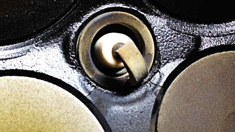

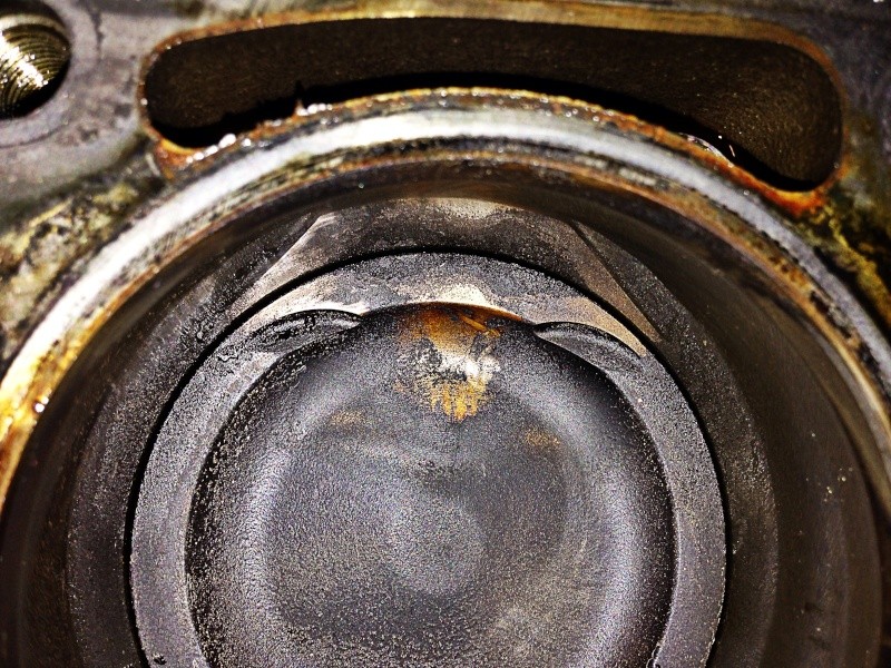

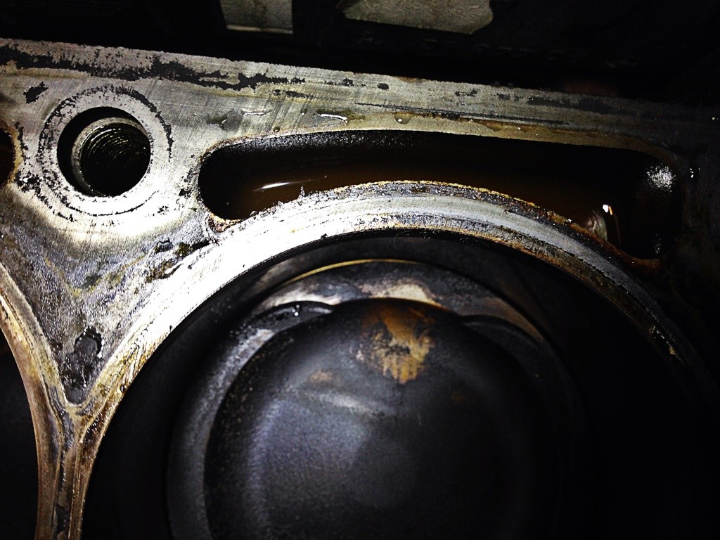

Gutachter kam vorbei und ihm wurde ein Video gezeigt, wie der Bus ne blaue Wolke beim Gasgeben spuckt und wie bei der Druckverlustprüfung es den Druck im Brennraum wieder zur Ventildeckeldichtung raus drückt.
Dann wurde ihm der Motorblock gezeigt und der Abgebaute Kopf. Gutachter bestätigt den Schaden und es muss Blockaufbau und ein wegen Risse am Kerzenloch ein neuer Zylinderkopf drauf + Arbeitsleistung des Ganzen ! Bezahle nun selbst von den ca. 5500€ selbst nur etwas über 800€ und warte nun auf die Rep.-bestätigung welche in den nächsten drei Tagen eintreffen sollte und dann geht die Reparatur los.
hier mal noch die Bilder von Kolben und Kopf

Bei meinem Zafira war der lader schrott, dann die gelenkwelle, das CIM und dann die Kolben eingefallen mit selben fehlerbild der ölverbrennung wie bei dir und Kopf am kerzenloch bis in den auslasskanal gerissen. Rechnungen beliefen sich insgesamt auf 9.000€

Denke die eingefallenen Kolben waren das Ergebnis der Verwendung vom Vorbesitzer !
Die LEH-Kolben sind mit dir besten, aber was die nicht leiden können ist wenn man öfters mal im kalten Zustand den Pinsel durch tritt ! Denke dem Vorbesitzer waren betriebstemperaturen kein Begriff.
Bei mir war der Block noch null Maß und musste dann wohl auf zweites Übermaß gleich gebohrt werden weil dadurch die laufbuchsen gerissen sind. Ich würde an deiner Stelle den lader komplett tauschen (von jemanden mit richtiger montagekenntnissen) und dann den Block erstmal weiter fahren bis es nicht mehr geht, dann von ner guten Adresse nen ordentlichen Block aufbauen lassen und dann hast du denke ich ruhe
