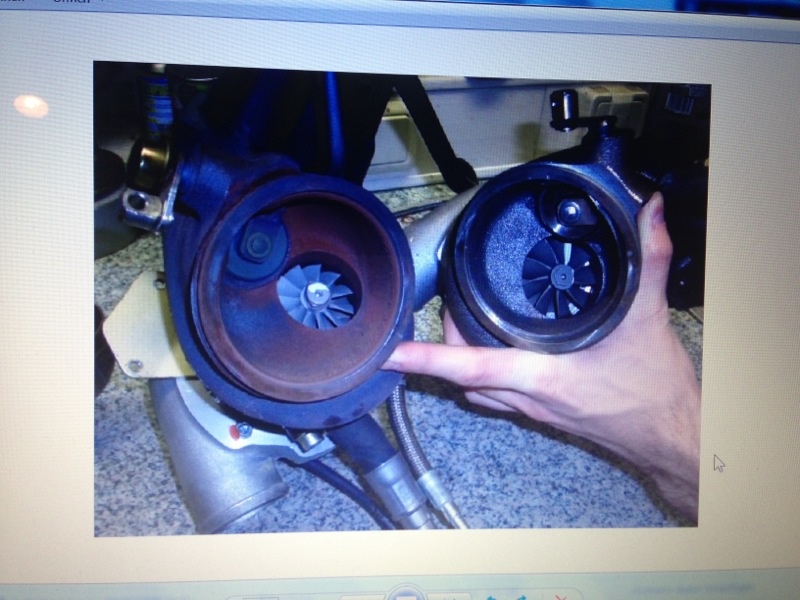

Hier mal der alte dbilas und neue krümmer im
Vergleich.
Gesendet vom iPhone via Tapatalk

täuscht das , oder ist bei dem linken der durchmesser größer ???
welcher ist da jetzt der schlechtere und bessere Krümmer ?
Hast du mehr Bilder von dem Krümmer ?
Links soll der alte sein und rechts die neue Version so wie ich das im netzt gelesen habe und gefunden habe.
Aber eds kann dazu bestimmt mehr sagen wie ich.

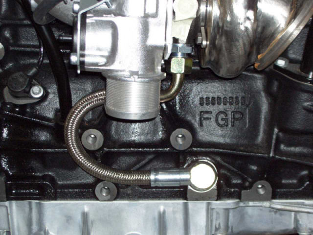

und lösung dafür ?
gibts da nen passenden Ölrücklauf irgendwo her ?

stimmt, das bild hab ich schonmal im Forum gesehen
wo ist die Leitung inkl. verschraubung her ?
Edit:
@Arno
habt doch sicher schonmal so nen Krümmer angebaut ?!
Wie habt ihr das da mit der Ölrücklaufleitung gelöst ???

habe heute die info bekommen das die anfangs nen sehr kleinen durchlass hatten, jetzt aber wohl geändert sein sollen. Vergleichsbilder im Forum wären dazu mal gut
soll wohl aber mit dem Krümmer der Lader 200-300 upm schlechter ansprechen, aber das würde ich verkraften :)
kannst ruhig dazu schreiben dass die infos von mir kommen, aber auch alles was ich zum krümmer geschrieben habe, nicht nur etwas späteres ansprechverhalten, sondern auch obenraus deutlich mehr leistung möglich. oder aber auch gleiche leistung bei weniger ladedruck, je nach softwareanpassung.
und die krümmer sollen nicht nur vom durchlass größer sein, sie sind es, habe sie schließlich selbst in der hand gehabt und genau nachgeschaut.
die downpipe oder vker soll zwar so passen, kommt aber tiefer, würde sie ggf. etwas kürzen und neu ausrichten.
Ölrücklauf anpassen und der Halter der WG-dose bekommt nen adapter, das taktventil wird auch etwas umgesetzt. also einfach nur tauschen ist es auch nicht. Trotzdem kein riesen Aufwand.
