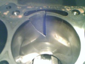

Ich hab noch ein Foto, was glaub ich Samy mal vor zig Jahren gepostet hat. Hoffe das funktioniert jetzt. Sieht fast identisch wie der jetzige Schaden aus, nur dass das rausgebrochene Stück mit auf dem Foto ist.

Ja Problem ist aber oben die fehlende Stütze warum es dort eher bricht als bei einem C. Ein C bricht dort NIE. Hab ich noch nie gesehen. Das was beim C passiert ist das bei 700-800+ PS irgendwann die Lagergasse aufgibt. Aber ne Laufbahn die so aufgibt hab ich da noch nie gesehen.

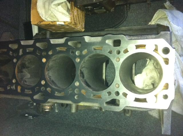

@ DD das denke ich auch gerade weil er schreibt cometic kopfdichtung diesen schrott würde ich nie kaufen haben wir erst auf nem 4g63 motor gehabt einmal prüfstand gehalten das wars dann aber auch schon. auch wasserschlag gewesen
hatte ich ja auch direkt geschrieben, wegen der dunklen stelle rechts aber das wollte ja anscheinend keiner hören ;)

Das Problem ist das bei den meisten Cometic Dichtungen die Stopperlage fehlt! Kommt halt drauf an ob man Athena verbaut oder was gescheites! Das die Dichtung durchgelassen hat sieht man. Fraglich ist nur weshalb? Block nicht geplant, oder oder oder??

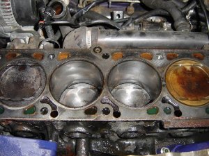

Also für mich sieht das auch nicht so aus als wenn der Motor wasser gepumpt hätte anbei mal ein Bild von meinem C20XE mit ZKD Schaden da sieht man den unterschied an den Kolben deutlich. DSC01948.jpg

Ja eben genau so Blank und ausgewaschen würde ich es erwarten wenn er Wasser verbrennt.
