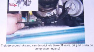

so ich habe das mal abfotografiert.. und übersetzen muss ich das auch.. denn ich bin kein holländer aber verstanden hab ichs auch..

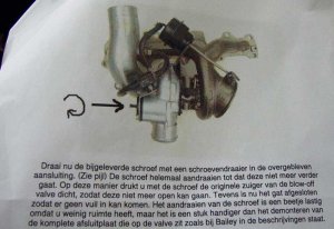

so und nun kommt der teil wo man die schraube in das ULV eindrehen soll.. natürlich rechts rum,deshalb der Pfeil auf dem bild..
vielleicht haben wir ja holländisch sprechende member an board

ich übersetze mal grob,sorry wenn was falsch ist.
Dreh nun die mitgelieferte Schraube mit einem Schraubendreher in den übergebliebenen anschluss.(siehe pfeil) Die schraube einigemale andrehen,bis diese nicht weiter zu drehen ist. Auf diese weise verschliessen wir mit der Schraube das originale ULV,so das es nicht mehr öffnen kann. usw usw usw..
Meine erfahrung ist das es beim schalten ab 2000U/min tierisch laut ist(lauter als mit RSV.. viel spass beim testen..

Wie verdammt nochmal soll ich da ne Schraube mit nem SCHRAUBENDREHER reindrehen?
Man hat glück wenn man da unten die Hand wieder heile rausbekommt ohne die Feuerwehr rufen zu müssen!!
Wie sieht denn die mitgelieferte Schraube aus?
Holzfresser? Maschinenschraube? Länge? Durchmesser?
Steht da was dabei?
M16x160 oder so :D

Also ich kann mir nicht vorstellen das es mit der Schraube viel anders (lauter)sein wird als mit nem RSV. Ob die Schraub das öffnen verhindert, oder das RSV. Einfacher ist es auf jeden Fall nicht. Ist schon sehr eng da unten, und dann noch mit nem Schraubendreher da hantieren???

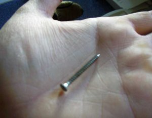

ich kann sie mal messsen,war aber ne holzschraube
ich M4 x40 oder so..

So ne Holzschraube ist ja vorne Spitz!
Beschädige ich da drinnen dann nicht irgendwas? Membran oder so?
Hatte das Teil noch nie offen :/

habe ich zuerst auch gedacht.. aber du machst da nix kaputt.. rein geschaut habe ich da auch noch nie.. ich mal schnell nen bild von der schraube.. und wichtig nur so weit rein drehen bis es nicht mehr geht. sind ca 3-4 umdrehungen..

naja es sind auch mehr .. die schraube war aufjedenfall ca 2cm weit drin.. hatte mich da wohl falsch geäußert..
hier mal ein bild von der schraube
