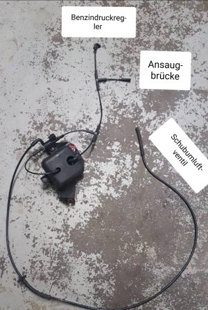

ALLE Unterdruckschläuche kontrollieren und das Rückschlagventil am Ventildeckel mal erneuern
das Alu SUV würde ich wieder gegen das Serien SUV tauschen, das ist besser (bekommst kein Kolbenklemmer, wie es bei den Alu SUV passieren kann)
das Rückschlagventil vom Bremskaftverstärker hat die selbe Funktion -> Teile nr. 5 64 611
https://www.ebay.de/itm/172720216828

das ist da ohne Rsv, also durchgängig
bau dir wieder ein RSV ein, Teile nr. 5 64 611
