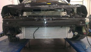

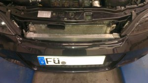

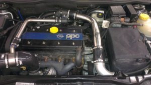

Es ist vollbracht ;)
Der Lüfter wird noch etwas umgebaut,passt aber ohne Probleme auch original
Kein Kühler versetzt, keine Stoßstange ausgeschnitten
paar Kleinigkeiten werden noch gemacht

So,heute hab ich mal etwas getestet
bei 20° Aussentemperatur einen Maximalwert von 36°
vorher war ich bei über 100
