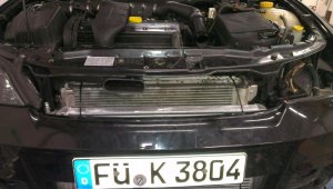

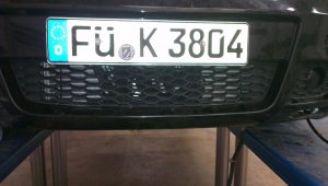

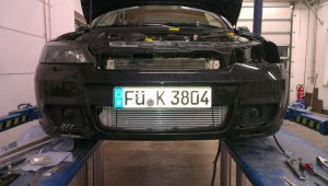

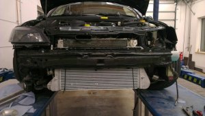

So,es ging weiter bei mir ;)
Ich glaub ich hab jetzt für mich DIE Lösung gefunden.
Riesen LLK, Klima, Serien Klimalüfter, Kein Kühler versetzten, keine Front bearbeiten
- original Wasserkühler
- ein original Klimakühler, bisschen bearbeitet
- S3 Vollaluladeluftkühler um 4 Rippen gekürzt
- original Klimalüfter
Das Ergebnis des ersten Tages,morgen gehts weiter

hätte er ungekürzt nicht gepasst? Ist ja eigentlich ne günstige Variante mit dem Ladeluftkühler (300€).
Die Golf V Llk gehen für unter 50€ weg in der Bucht und haben nur ein 8mm dünneres Netz als der S3 und Plastikkästen.

@ Crio
Klar passt er ganz rein,ich wollte meinen Motor nur etwas drosseln und hab den LLK kleiner gemacht ;)
Nee Spass, er passt nicht ganz,es sei denn du schneidest von deiner Haube den Kühlergrill weg.
LLK ist soweit fertig,Verrohrung Eingang ist 0 Problem nur der Ausgang macht mir Sorgen,weiss nicht wie ich oben an der Batterie vorbei soll
