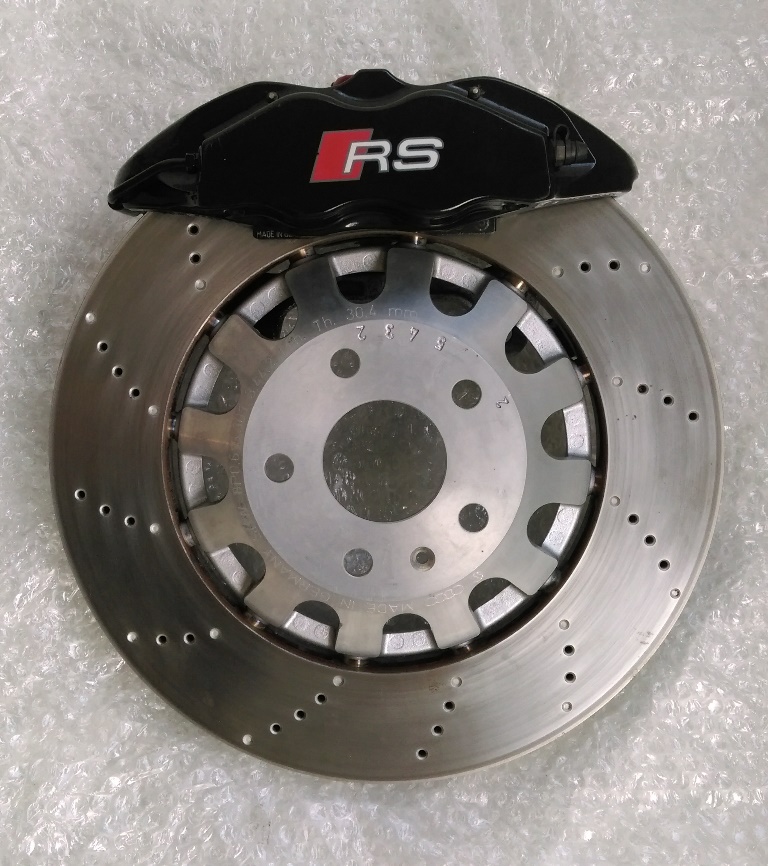

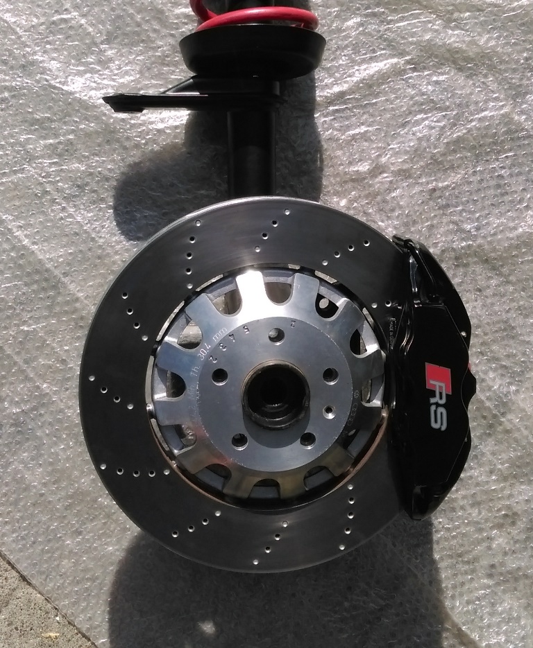

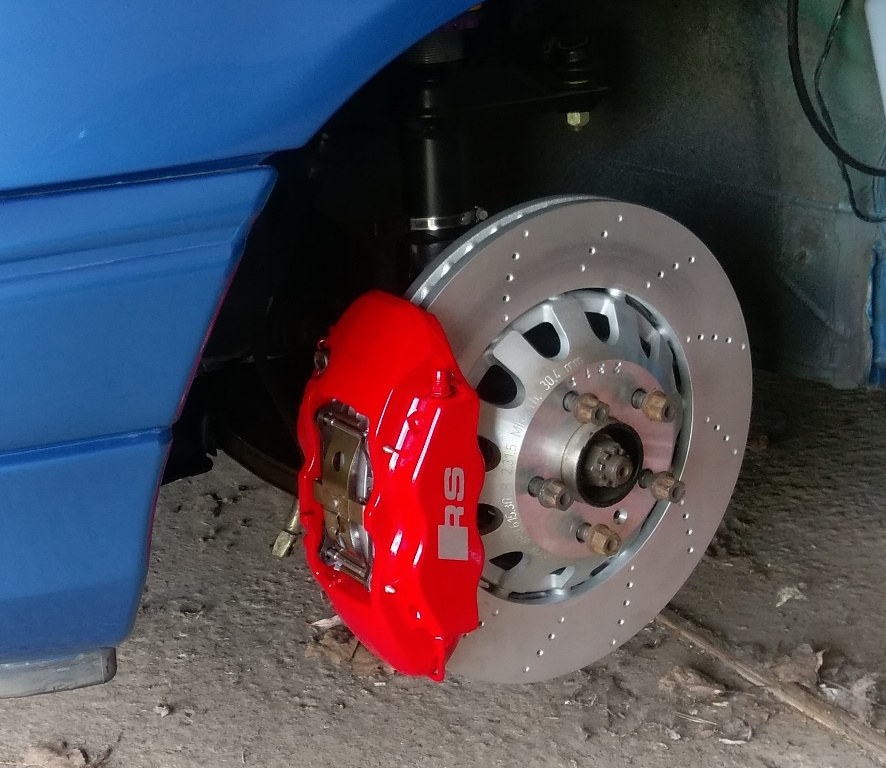

Ein Kumpel (Kermet hier im Forum) lieh mir seine TTRS Bremsanlage zum "Probehalten" - vielen Dank an dieser Stelle :)
War echt begeistert:
Links: TTRS (370 x 32 mm) Rechts: i500 (308 x 25 mm)
http://www.rccrawler.eu/zeugs/IMAG010535.jpg
Erstaunlicherweise passt die Bremse sogar noch besser, als ich es mir vorgestellt hatte. Ihr sehr dort die RS3 Bremsscheiben, welche einen um 1 cm tieferen Topf als die TTRS Bremsscheiben haben. Ansonsten sind sie identisch. :)

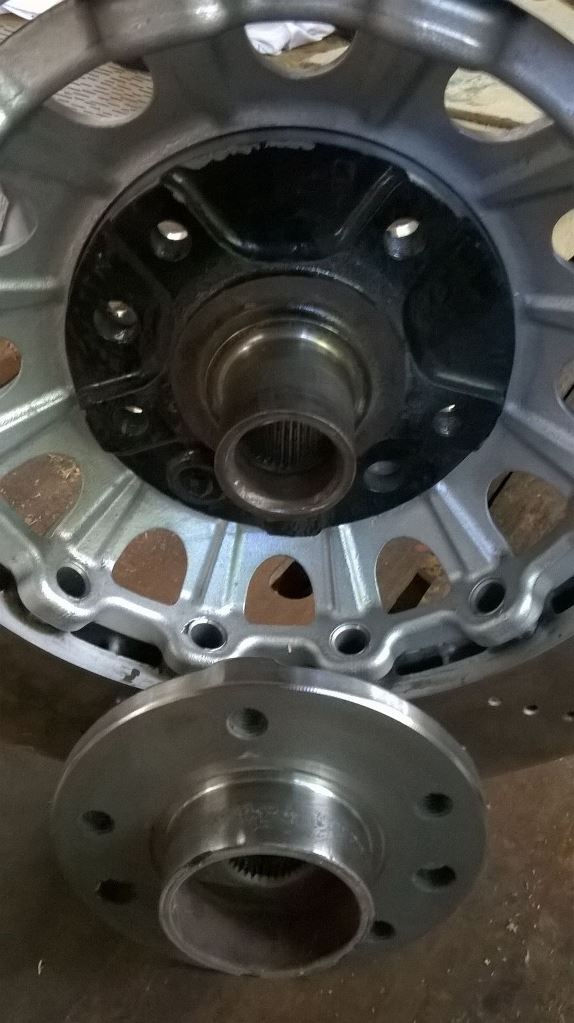

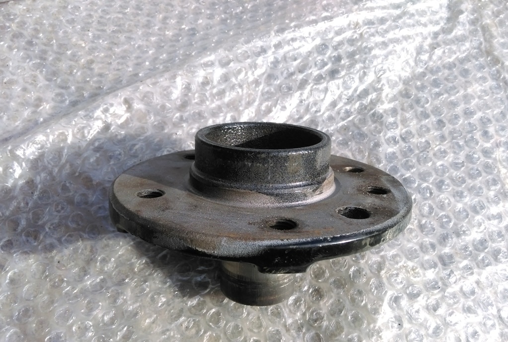

Vectra A V6 Radnabe vor der Bearbeitung:

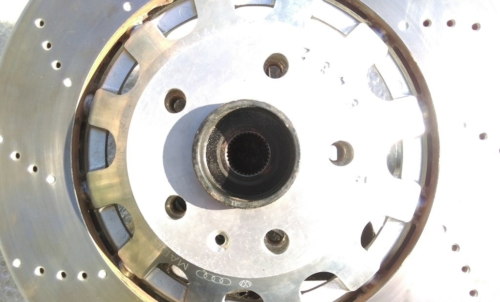

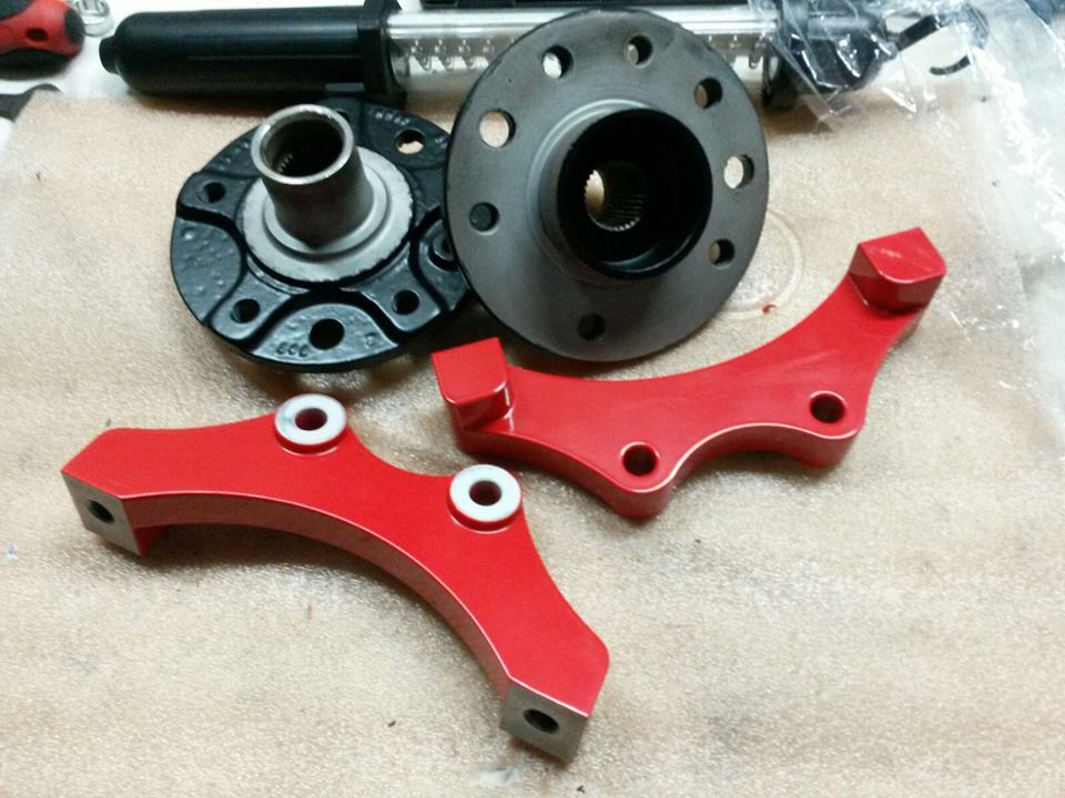

Damit die Bremsscheibe aber auch perfekt sitzt, musste die Vectra A V6 Radnabe etwas im Außendurchmesser abgedreht werden, wie ihr es auch kennt, wenn man die i500 Bremsscheiben montieren möchte. Die Opel Radnabenzentierung für die Felgen entspricht exakt dem Maß, welches Audi für die Bremsscheibe verwendet. Daher wurde die originale "Abstufung" für die Bremsscheibe auf der Radnabe abgedreht auf das Felgenmaß:

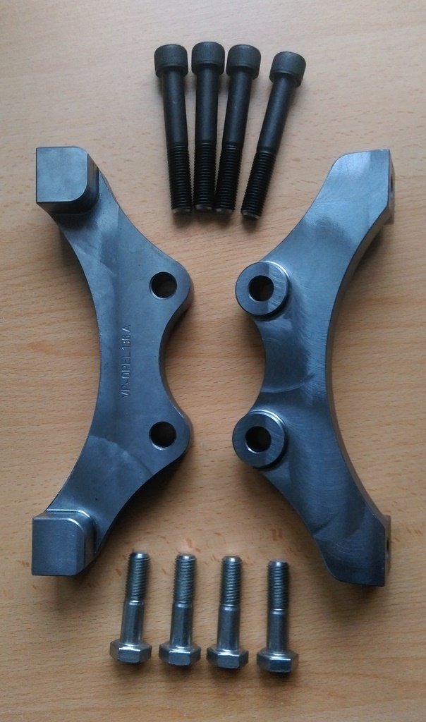

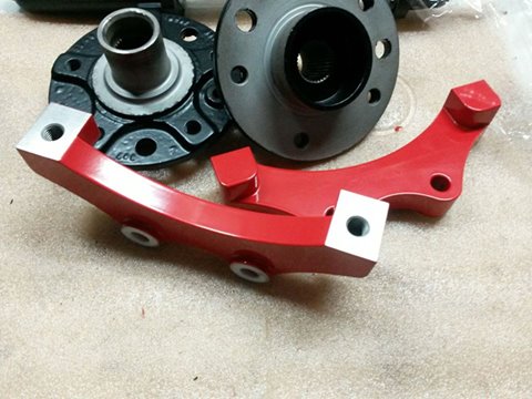

Ein Bekannter fertigte mir den Bremssattelhalter aus Werkzeugstahl an:
Vor dem Einbau noch pulvern lassen:
Die Sättel wurden ebenfalls umlackiert und konnten dann endlich an den Astra wandern:

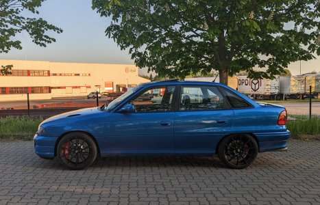

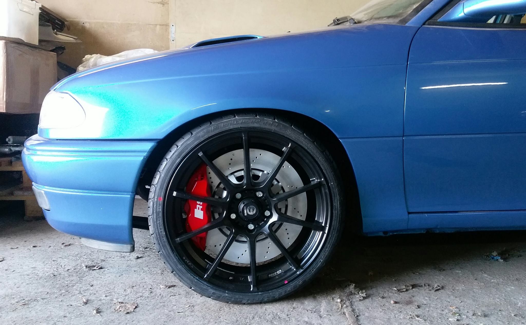

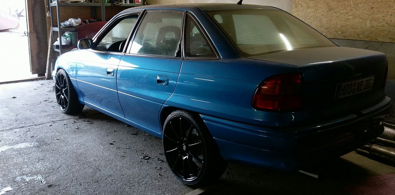

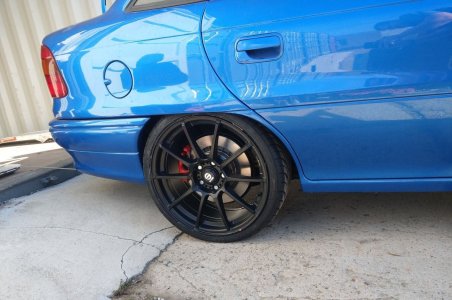

Und nun das ganze mit Felgen:
Die Felgen passen mit ihren 8x18 Zoll ET38 perfekt, denn zum Federbein ist ca. noch 1 cm Platz und sogar ca. 3 cm vom Bremssattel zum Felgenstern. Fehlen nur noch die Stahlflexleitungen.
Wären die Felgen schmaler, könnte man auch ET40 oder ähnliches fahren.

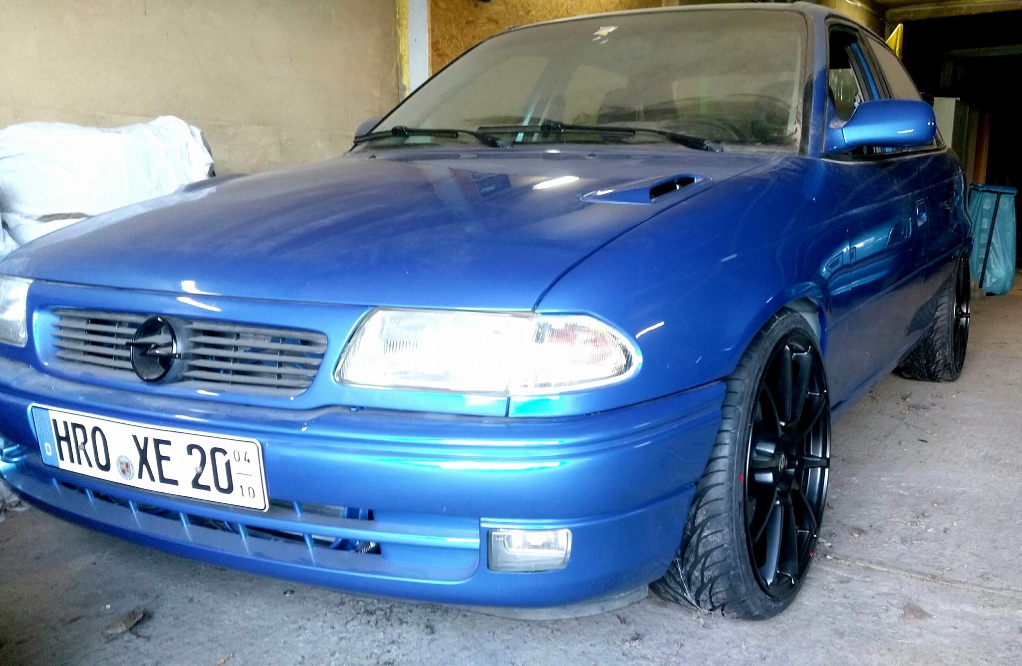

sehr schöner Umbau der Bremsanlage. Passt perfekt in die Felgen :)

Mensch mit so einem
Kennzeichen hab ich mal nen stufenheck Astra f in Hamburg-Harburg umherfahren sehen.
Danke für die bremsenumbau Beschreibung, sieht erstens gut aus und bremst bestimmt auch ne Ecke besser :)

Schöne Bilder und schöner Bericht Lars!
Die Bremse sieht schon gewaltig aus.
Allerdings sind 18" Felgen beim Astra F für mich too much. Müsste es aber erstmal Live sehen.

Schöner Umbaubericht, 18" auf dem Astra-F wären für mich aber auch etwas zu viel. Die Sättel hätte ich schwarz gelassen. Sonst top gemacht

Das Material ist mit dem Prüfer vorab abgesprochen worden und die Konstruktion ist sehr einfach gehalten, weswegen der Eintragung nichts im Wege steht.

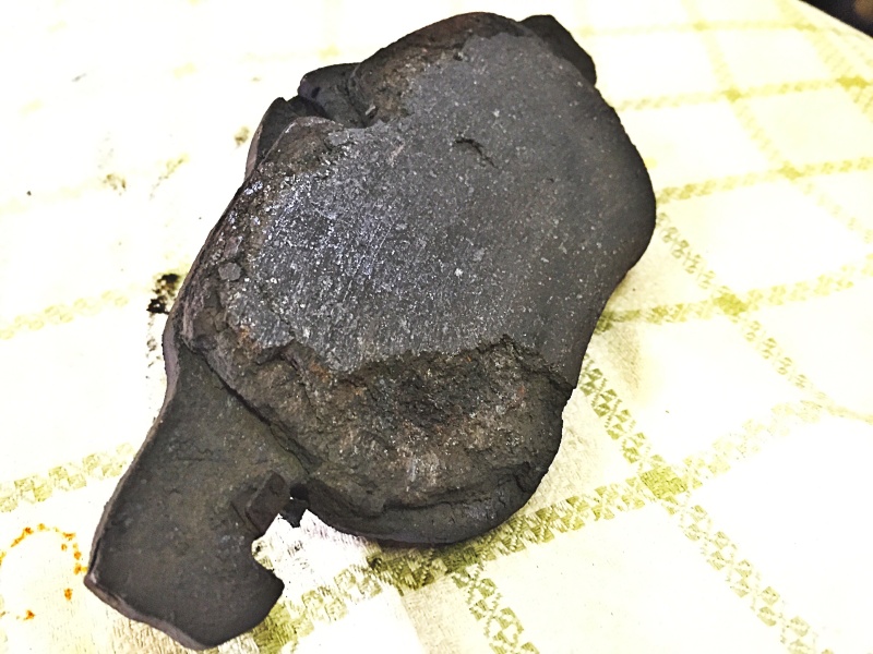

Bei meiner NRE sind ja original und ab Werk vorn Ferodo HP1000 Beläge und die sahen am Ende noch nie so aus. Was waren das für Beläge? Selbst wenn man ne halbe Stunde komplett auf der Rennstrecke fährt, sieht ein Belag so nicht aus. Zumindestens nicht, wenn EBC drauf steht.

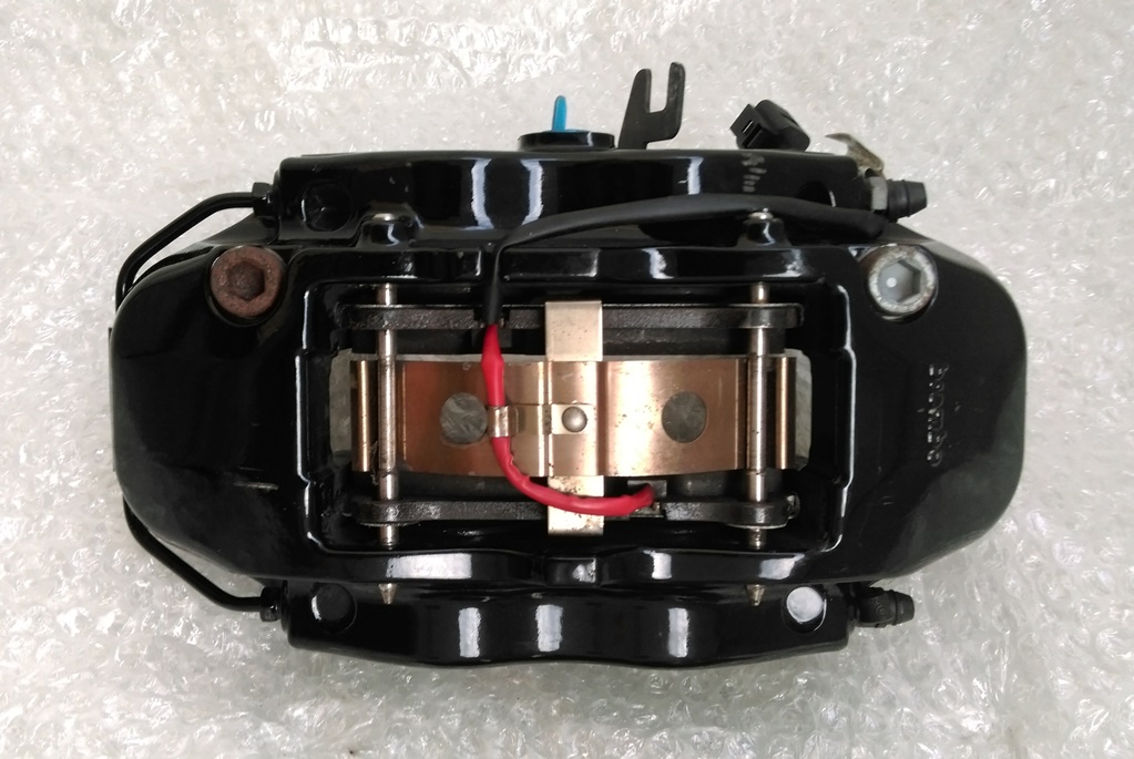

Hallo zusammen,
mir ist aufgefallen, dass ich nie ein Update gegeben habe, wie das Ganze letztlich ausgegangen ist.

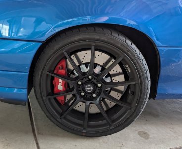

Wie damals schon erwähnt, habe ich an der Vorderachse auf die TTRS-Bremsanlage (370x32 mm) umgerüstet. An der Hinterachse kam die 300x20 mm Anlage vom Saab (Kolbendurchmesser 40 mm) zum Einsatz. Diese passt am Astra F mit den Saab-9-3-Ankerplatten nahezu plug & play – lediglich Halter für die Bremsleitung mussten angefertigt werden.
Das ganze fahre ich in Kombination mit Fischer Stahlflex-Bremsleitungen sowie dem originalen Calibra Turbo HBZ (23,8 mm) und BKV. Hinten sind 3/20er Bremsdruckminderer verbaut, wie sie auch beim Astra F GSi serienmäßig vorhanden waren.
Die Abnahme erfolgte über eine §21-Einzelabnahme bei einer „normalen“ DEKRA-Stelle (in meiner damaligen Heimatstadt). Die Eintragung der Bremse samt der Eingenbau Halter wurde ohne Beanstandungen durchgeführt.
So fahre ich das Setup nun seit einigen Jahren, bisher ohne zusätzliche Bremsenkühlung. Eine Nachrüstung war zwar geplant, schob es aber aufgrund fehlender Notwendigkeit vor mir her.
Der Druckpunkt der Bremse ist sehr schön, nicht zu hart oder zu weich und dennoch hat man beim Bremsen ein gutes Gefühl. Von der Kraft im Pedal wirkt der Wagen eigentlich etwas Neuer durch den Umbau, lässt sich in meinen Augen aber super dosieren. Deutlich besser als Serie. Auf der Landstraße bekommt man weiterhin die Räder gut warm, sprich die Bremse wird warm, aber nie richtig heiß. Auch auf der Autobahn fuhr sie sich über allem erhaben am Astra, auch wenn man mehrmals bei über 200 km/h kräftig in die Eisen ging.
Ich fahre das Fahrzeug ausschließlich auf der Straße, nicht auf der Rennstrecke – es handelt sich um ein reines Schönwetter-Auto, kein Tracktool.
Meine Erfahrungen mit dem Umbau sind also durchweg positiv und ich würde es wieder machen. Wie in einem anderen Thread zu lesen war, hatte ich mit dem Fahrwerk einige Zeit zu kämpfen, wo ich auch die 18 Zoll Räder im Verdacht hatte für das schlechte Verhalten – im Endeffekt war die Achsvermessung die Ursache. Wenn man in einer Region mit guten Straßen lebt, kann man in meinen Augen auf einem Straßenauto sehr gut 18 Zoll auf einem Astra f fahren.
