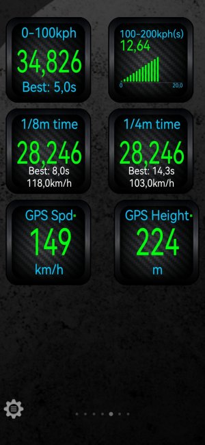

So ne Zeit über 7 s... Naja wenn man TC nicht ausschaltet dann kommt die Kiste schwer in die gänge!Da hab ich mir doch mal rein interessehalber einen Test von deinem Insignia OPC angeschaut. Und ich muss sagen:"Der geht ja mal verdammt, nicht gut“!
Über 7 Sekunden auf 100 und 2000 Kg Leergewicht.

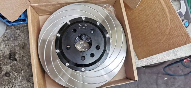

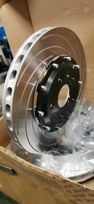

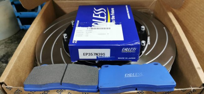

-neue Bremsscheiben +Bremsbeläge bestellen (Tarox F2000 +Endless...)

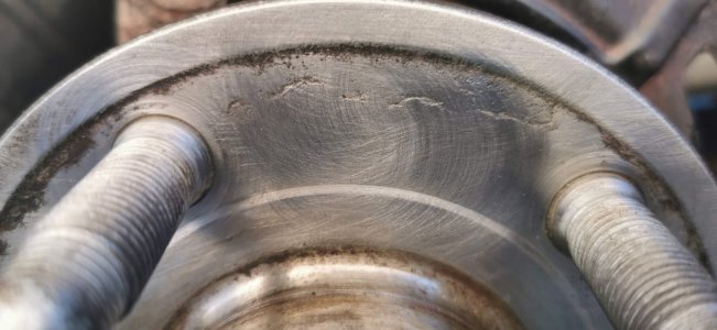

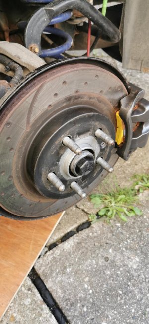

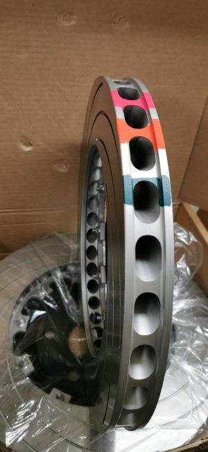

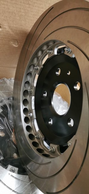

Sieht für mich nicht nach Riss aus, Mach einfach eine Oberflächenrissprüfung und gut.uffff

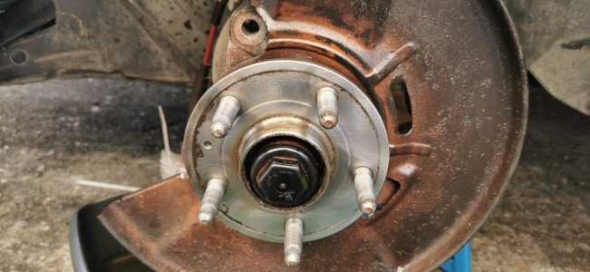

Radnaben auch neu machen müssen
sieht nach Riß aus....

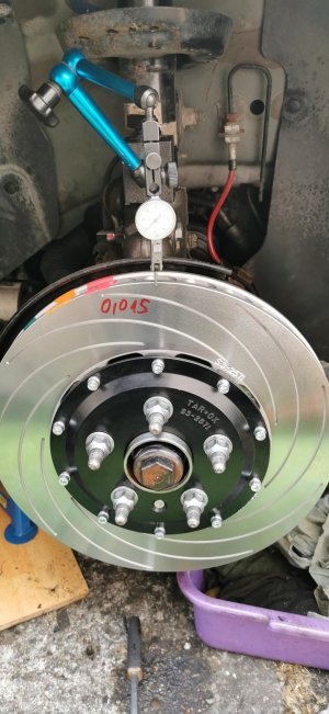

hatte letztes mal schon BS Wechsel ~0,05 mm Schlag auf neuer Scheibe linke seite und ignoriert
jetzt 0,08 mm und 4 x Nabe gebürstet
Nabe eigentlich okay bei 0,01-0,015mm aber BS montiert immer wieder
genau da wo der Schlag im - ist ,befindet sich diese Materialunregelmäßigkeit...
