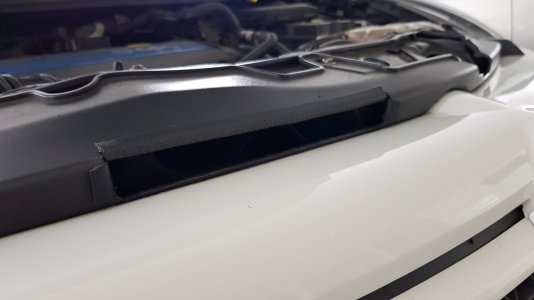

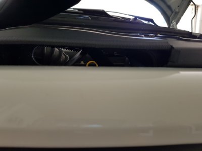

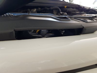

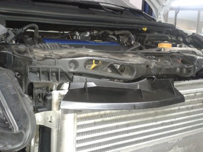

Ich hatte mit dem Wagner am Anfang auch höhere Wassertemperaturen. Hab dann versucht, mit einem anderen Thermostat rumzuspielen, aber so richtig bringt das nix.
Wichtig ist, so banal es klingt, den Motorraum zu be und entlüften. Kühle Luft rein, warme raus. Habe vorne am Einlass ne Öffnung reingedremelt, wo dann dahinter normalerweise die original Ansaugung für die Saugmotoren und 1.3 Diesel ist. Die kühlt nicht nur den Ansaugschlauch zum Lader, sondern geht auch Richtung Ölkühler/Wärmetauscher der über dem Krümmer ist. Hinten diese Gummilippe Richtung Windschutzscheibe mache ich auf der Renne ab. Dauert 1s die zu entfernen. Alltag ist nich so geil ohne zu fahren, weil sonst die Luft für die Innenraumlüftung zu warm ist.
Dazu noch einen dickeren Wasserkühler von Courtenay (original 28mm tief, Courtenay 40mm).

die hintere Gummilippe hab ich schon entfernt am Ring....ja da flimmert die Luft wenn man steht und auf die Motorhaube blickt 😎

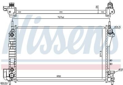

anscheinend hat Klasen einen Vollalukühler vom Saab 9-3 2,8 T genommen.Die Grundabmaße sind kleiner als Serie.Klasen hat da auch Halter selbst angeschweißt so wie es aussieht.
Was noch ein Problem darstellt ,der OPC hat wegen dem Ladeluftschlauch den Wasseranschluß mittig...und alle Vollalukühler(mit beifahrerseitig Wasserzulauf oben) haben den Wasserauslaß unten wo der LL Schlauch fahrerseitig ist...

Gab/Gibt es nicht einen Wasserkühler von DO88 für den Vectra OPC?
gabs mal ja

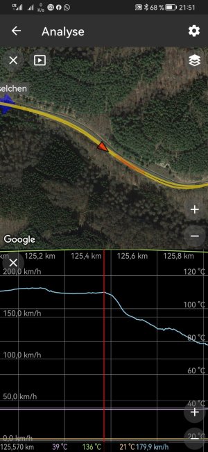

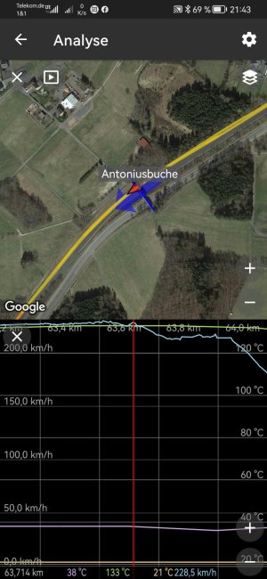

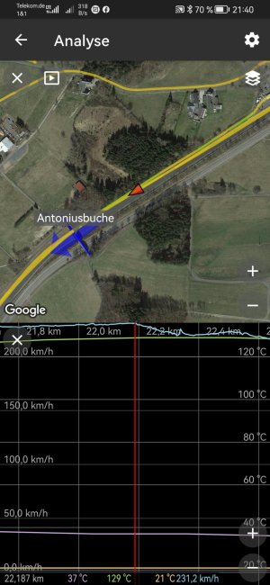

Wagner LLK hängen auch viele Leute rein...aber kaum einer fordert das Teil so richtig und diese Kacke mit den Temperaturanzeigen stellt einen plötzlich vor Probleme. Wasseranzeige ist ja nur aktiv 50-90° und entweder 90 oder 130°...
Öltemperatur,keine Ahnung,wie die ermittelt wird.Ein Temperaturfühler ist ja nicht zu finden am Motor.Wird wohl von der Wassertemperatur abgeleitet ..128° stand da mal an....beim ausrollen Döttinger Höhe.
