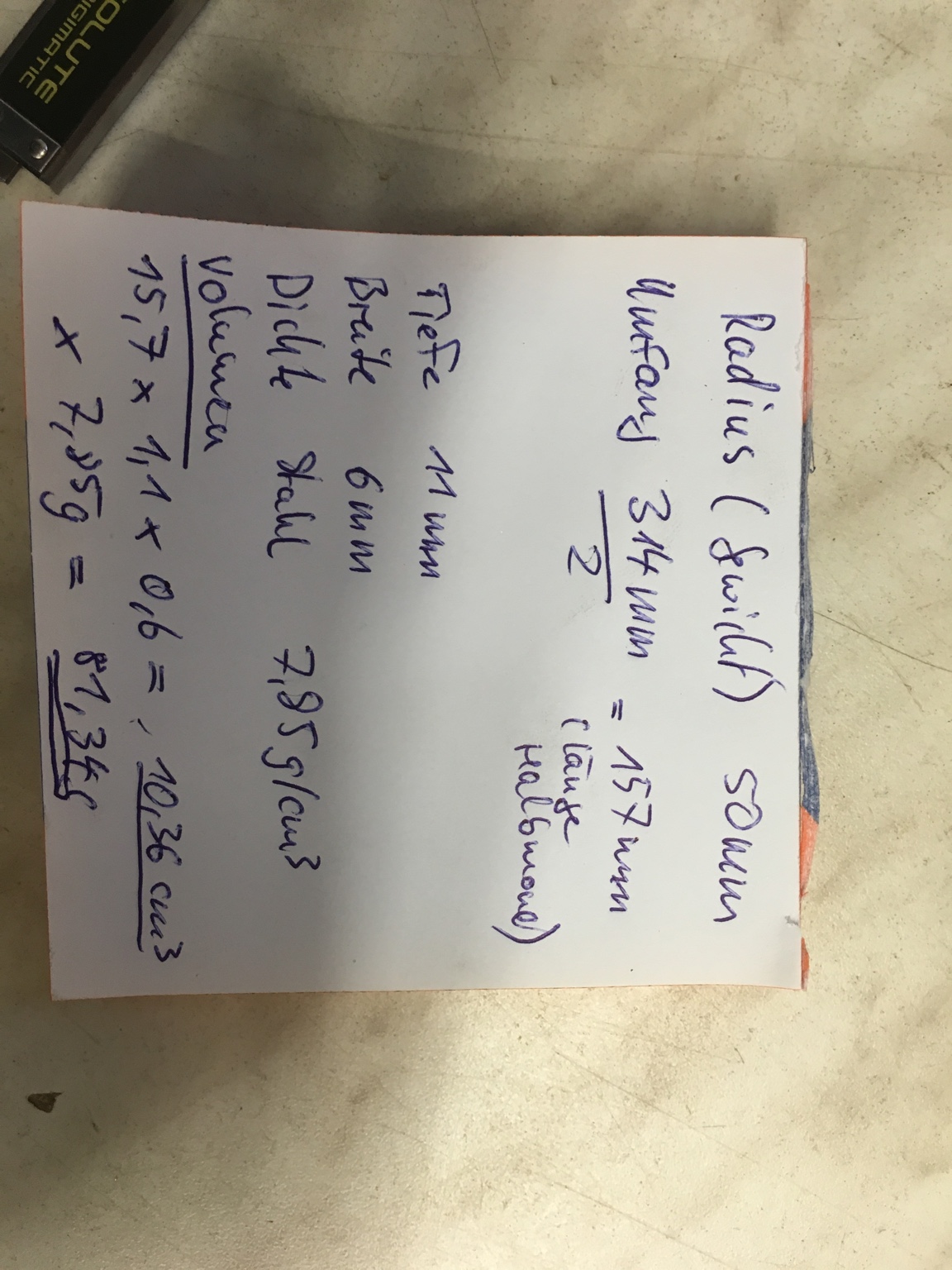

Hier die Massenermittlung des Halbmondes des betroffenen Rades

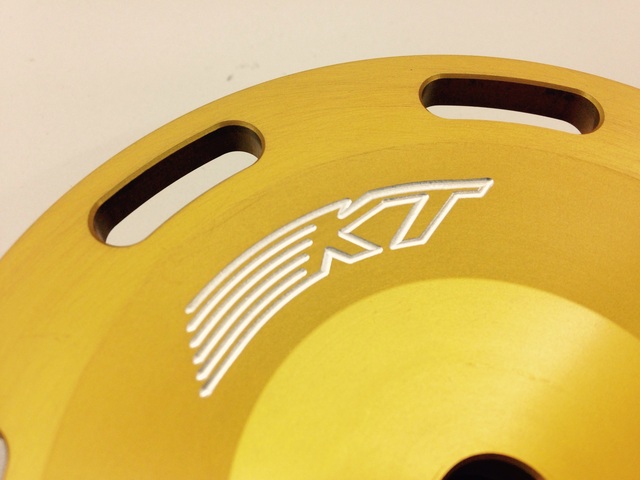

heute habe ich die Alu Inneteile graviert..
Das CAM Programm für die Halbmonde wird morgen fertiggestellt. Mal schauen was die Teile nach der Bearbeitung noch wiegen.
Ich bekomme das Problem mit der Unwucht irgendwie in den Griff. An dieser Stelle mal ein Riesen Dankeschön an 3K-Power.
Btw: Die Gravur ist so positioniert, dass quasi an der richtigen Stelle Material abgenommen wurde (zu Gunsten der Unwucht) Auch wenn es nur 2-3g sind :D
Gruß Tobi

Sieht danach aus dass jemand sein (Zerspaner)handwerk versteht. ;-)
Klasse Arbeit!

Schon fast zu schade um sie versteckt einzubauen.
