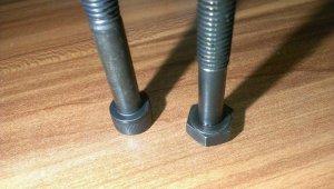

Ohne U-scheiben...Hast dir die damalige Diskusion ob mit oder ohne U-scheibe wohl nochmal überdacht
serie 64mm Schraube - 43mm Lagerbock =21mm "Einschraubtiefe"
Hochfest 65mm Schraube - 43mm Lagerbock - 2,5mm U-scheibe = 19,5mm "Einschraubtiefe"
Nahezu Identisch ja (serie 16,7 Vs. 16mm) das ist aber nur das eine "Flächenpressung" die Einschraubtiefe überwiegt hier aber m.M. nach...
Hörte sich damals zwar anders an aber naja dann war mein "know how" ja doch ausreichend![]()
Hab sogar noch nen Bild passend zum Thema aufm Rechner gefunden...
Hier ist eine 12.9er Schraube (Links) und eine alte C20XE/ C20LET 10.9er Hauptlagerschraube mit SW16
Laut Norm hat eine M10 Innensechskantschraube ebenfalls ein d von 16mm demnach ist hier die Fläche sogar exakt identisch ohne U-scheibe zu den alten C20XE / C20LET Motoren
