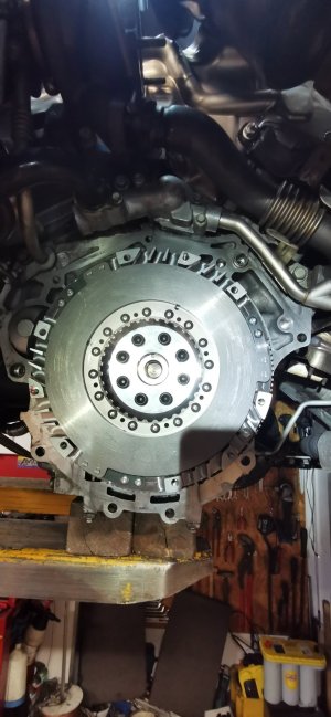

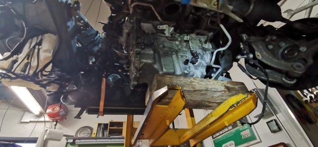

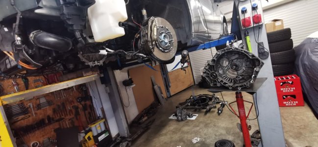

Faxen dicke gehabt....
PTP Kupplung verbaut!
halb org.halb Sinter
scheiß Zeug mit ZMS
Diese Black Diomand hat eigentlich gut funktioniert...aber eben keine Reserven....
sobald du 1 Std gefahren bist war se plötzlich nur am rutschen....
abgekühlt ging sie wieder.

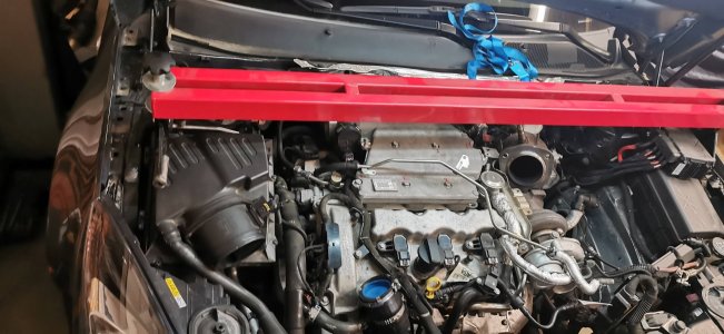

krasse Scheiß,ist der Insignia Bock breit.... 145 cm Motorbrücken...lol brauchst 160 cm
