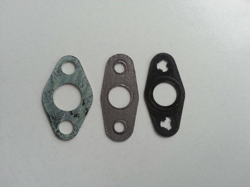

Ahhhhhh komando zurueck.
Jetzt nach 30tkm oeolt mein Ruecklauf auch.
Deswegen hab ich mir 2 Dichtungen besorgt.
Links Papier
Mitte Grafit
Rechts original
Zuerst versuch ich die Grafitdichtung
