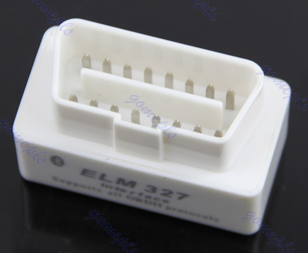

- Welche Adapter kommen in Frage und wo bestellen (bsp.: http://www.ebay.de/itm/Mini-ELM327-...520?pt=LH_DefaultDomain_0&hash=item51a3075450, http://www.amazon.de/gp/product/B006CFXX8S/ref=oh_details_o00_s00_i00, ...)

Ich hab mir jetzt auch mal so ein teil gekauft, http://www.ebay.de/itm/300861524862?ssPageName=STRK:MEWNX:IT&_trksid=p3984.m1439.l2649 allerdings findet das Handy den OBD Adapter per bluetooth nicht. Suche ich mit dem Laptop finde ich den OBD Adapter und kann mich damit verbinden. Aber das Handy findet das ding nicht. Bluetooth aus - Bluetooth an, sichtbar machen, Geräte suchen, Handy aus - Handy an, alles schon probiert.
Ist ein Samsung Galaxy Ace.

im Programm musst du auf Einstellungen/OBD Adapter Einstellungen gehen und das Bluetoothgerät nochmals auswählen

Welches Programm meinst Du? Ich kann im Handy nix weiter ändern, nur nach Bluetoothgeräten suchen. Und wenn da nix gefunden wird kann ich auch nix ändern.

Die App sagt mir ich soll das Telefon erst mit dem Adapter koppeln. Aber da das Telefon kein Adapter findet geht das koppeln nicht.

Also wenn der Laptop den Adapter findet und das Handy nicht, dann würde ich mal den Fehler am Handy suchen. Hast du die Möglichkeit
a) mit deinem Handy nach einem anderen Bluetooth Gerät zu suchen? Ob das Handy auch welche findet
b) mit einem anderen Handy nach dem Adapter zu suchen?!

A: ja das Handy findet den Laptop läßt sich auch damit koppeln. Auch das fahrzeuginterne Bluetoth wird gefunden und läßt sich koppeln.
B: anderes Handy HTC (auch mit Android) findet den Adapter und läßt sich koppeln.
