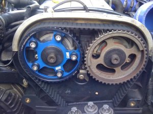

Auf dem Bild sieht man wie ich das gemacht habe - ebenfalls gut ein halber Zahn.
Will jetzt nicht gesteinigt werden aber auf dem Foto sieht es so aus als ob du die NW in die falsche Richtung verstellt hast.
Meine Sichtweise: Es wird NICHT das Rad sondern immer die Nockenwelle verstellt. Somit hast Du die Nockenwelle mit dem Uhrzeigersinn gedreht. Daher sind die 4 Schrauben nach rechts (mit der Nockenwelle) gewandert => Lücke links von den Schrauben wird größer.
Für mehr Leistung oben rum muss aber die Nockenwelle Richtung Fahrgastzelle (also gegen den Uhrzeigersinn) gedreht werden => Schrauben drehen sich nach links und rechts von den Schrauben wird das Loch größer.
Ich habe ein Bild angehängt wo man sieht = Schrauben nach links bedeutet RETARD also Verzögern/Zurück. => Der auf dem Bild hat es denke ich auch falsch gemacht. Sieht so aus als ob die Makierung auf Advance steht.
KANN DAS MAL BITTE JEMAND ÜBERPRÜFEN DER AHNUNG HAT?
Wenn ich falsch liege dann muss die Nockenwelle ja vor und nicht zurück gedreht werden => Bin dann total verwirrt ^^
Ich würde die Nockenwelle gegen den Uhrzeigersinn drehen = größere Spreizung = weniger Überschneidung = Mehr Leistung oben rum
:confused:
Danke Gruß

Die blaue Platte ist durch die große Schraube mit der Nocke verbunden, dreht man die Welle zurück, wandern die Langlöcher der vier Schrauben nach links! Ist auch dem Bild mit KENT-Rad genauso. Du musst das mal praktisch machen, dann verstehst Du das - ist alles korrekt so. Das Nockenwellenrad wird festgesetzt und dann löst man die vier Schrauben und dreht die Welle gegen die Drehrichtung zurück - es dreht sich die Welle mit der blauen Platte zurück. Würdest Du es anders herum machen, hast Du mehr Dampf unten heraus. Es ist übrigens ein zweigeteiltes Auslassrad, das aber original schon beide Markierung hat für Ein- und Auslass hat!

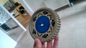

In welche Richtung die Langlöcher wandern ist abhängig von der Bauweise des NW Rads.
Hierbei gibt es ja zwei Möglichkeiten:
1. die Langlöcher sind in der Platte die mit der NW verschraubt ist, so wie bei Dbilas, und das Gewinde der Schrauben ist im Zahnkranz.
2. die Langlöcher sind im Zahnkranz und das Gewinde der Verstellschrauben ist in der Platte die mit der NW verschraubt ist.
Erhöht man bei 1. die Spreizung ( NW gegen den Uhrzeiger) so wird der Abstand bei den Langlöchern links von der Schraube größer, da die Platte mit den Langlöchern gedreht wird und der Zahnkranz mit den Schrauben bleibt stehen.
Bei 2. ist es genau andersrum. Da wird der Abstand bei den Langlöchern rechts von der Schraube größer, da die Platte mit den Schrauben gedreht wird und der Zahnkranz mit den Langlöchern bleibt stehen.

Ahhh jetzt hab ich es überrissen!!!
Es liegt an der Aufbauweise vom nw-Rad. Daran hatte ich nicht gedacht. Danke
Mein verstellbares Rad ist genau anders rum aufgebaut :)
Siehe Anhang. Dann haben wir es beide zum Glück richtig eingebaut ^^
Hab nur gestern die Fahrerfahrung gemacht 2/3 bei der xer Welle ist zu viel. Müssen es nochmal auf n halben Zahn stellen :eek:
