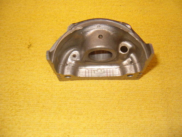

Hier ein Bild von meinen Kühlkanalkolben jedoch RB26DETT N1 keine Supra Kolben sollte aber von der Optik gleich sein. Ist halt ein Kanal unterhalb der Kolbenmulde wo von unten die Kolbenbodenspritzdüse hineinspritzt und es am anderen ende des Kanals dann wieder rausfliest.
Das Problem dabei ist das diese Kolben Gußkolben sind um eben diesen Kanal dort hinein zu bekommen.

Salzkern beim Gießen. Geschmiedet unmöglich.
Haben aktuell nur Diesel Kolben - kannte es bisher nur daher.
Danke für das Bild.
Danke für das Bild.
Otto-Motoren aus dem Hause AMG haben auch Kühlkanalkolben, um nur mal ein Beispiel zu nennen ;). Bei Großvolumigen Triebwerken ist ein Schmiedekolben auch nippes ...

Ja das ist bei den RB25DET, RB26DETT und anderen Nissan Blöcken Serienmässig so das die Lagerböcke alle einstück sind untereinander verbunden.
Mahle fertigte die Kühlkanal Schmiede Kolben für Audi 24h und für BMW F1 Turbo das geht schon kostet halt ein wenig mehr :shock:

Nein, kostet heute nix mehr.
Diesel-Kolben mit Kühlkanal kostet in der Großserie der Satz mit Ringen usw. 15 Euro.

Thomas sprach aber nicht von Großserien Diesel Gußkolbenklumpen sondern von Kühlkanal Schmiedekolben für Zylinderleistungen über 200PS.
Wenn du die auch für 15euro bekommst dann bestelle ich hiermit 100 Stück

Hier war die Rede von Schmiedekolben mit Kühlkanal ;)
Und im Vergleich zu einem Otto-Kolben ohne KK kostet ein Kühlkanalkolben doch etwas mehr ;)

Schmiedekolben? Wie soll das gehen?
/edit:
Ok habs gefunden, 2 Schmiedeteile die dann verschweißt werden...
