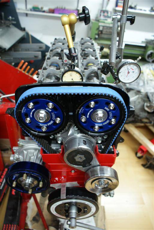

schaut das nur so aus, oder steht die eine messuhr für das ventil senkrecht zum kopf? müsste doch senkrecht zum stößel stehen, diese sind doch schräg im kopf, oder?
Ich denke der Thomas weiß schon was er da macht.
Mfg Markus
ist auch nicht bös gemeint!, ich kann es nur auf dem bild schlecht erkennen, und wenn er es immer so macht wir das schon seinen sinn haben.
wollte damit auch nur draufhinweisen, daß nicht gleich jeder zu hause so misst, das könnte die werte verfälschen.
den exakten ventilhub bekommst nur wenn man auch parallel zum ventil misst. klar ist es schwer neben der nocke herzukommen, aber dafür gibt es spezielle winkel.

Die Messuhr war zu diesem Zeitpunkt nicht mehr auf der Tasse,da war sie schon zur seite gedreht paralel zum Lagerbock wie man sehen kann :wink:
Mfg Thomas

dann bin ich ja beruhigt, dann kann ich jetzt auch beruhigt schlafen gehen.
