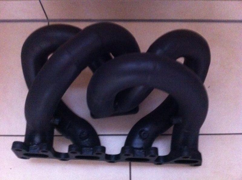

Es gibt eine Stelle wo es eng wird, aber beim Rest sollte das mit dem Hitzeschutzband schon klappen. Zudem wird im gesamten Auspuffbereich die reflektierende selbstklebende Hitzeschutzmatte verbaut.

Hallo,
gestern habe ich wieder ein paar Kleinigkeiten erledigt.
Die Steckverbindungen der Wastegaterohre sind fertig.
Lambdasondenfitting eingeschweißt
Wastegates und Fächerkrümmer vor Schweißspritzern schützen
Bin leider nicht schön hingekommen bei eingebautem Motor, deswegen sehen die Schweißnähte auch nicht so toll aus.
