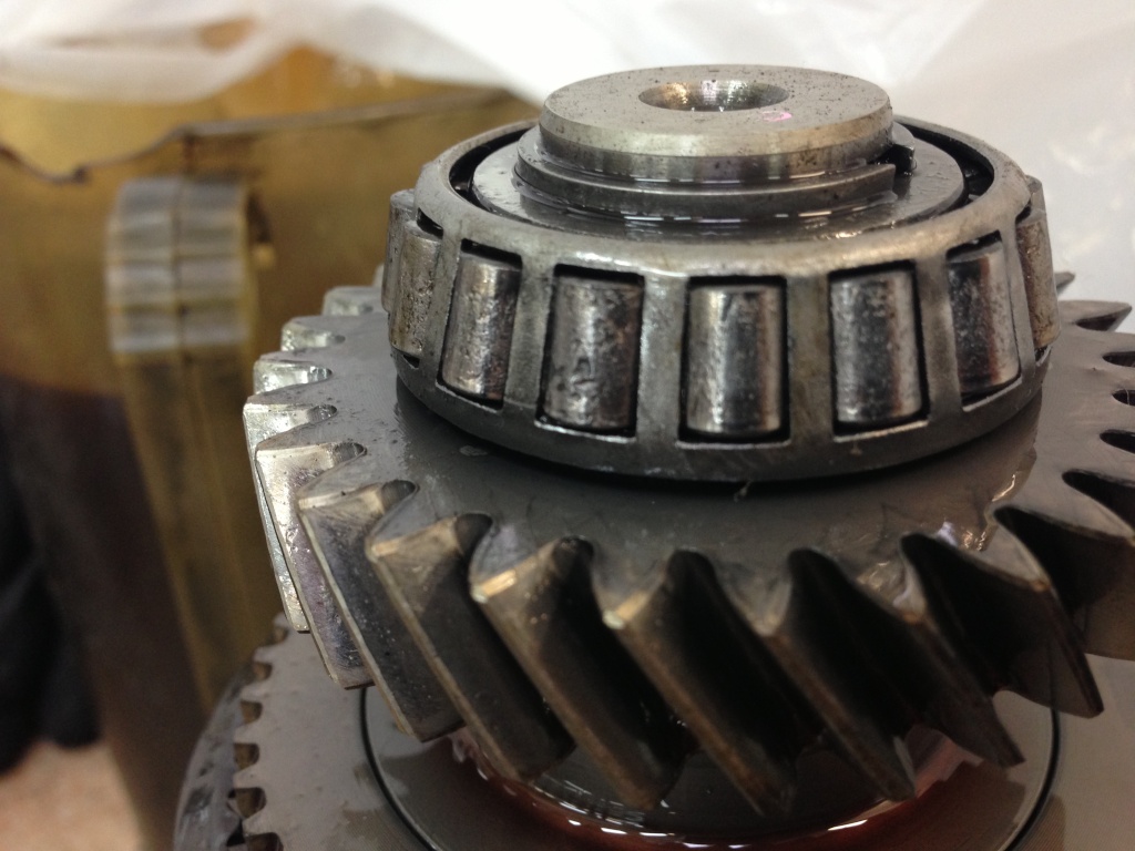

Dieses Foto hatte ich an einem M32 aus nem Serienmäßigen 1,9er Diesel Astra-H gemacht, welcher von nem Herrn, ca. 50 Jahre alt, gefahren wurde !
Bei kilometerstand 60.000 starke abnutzung am Lager, weil zu straff gespannt

@LEH
Habt ihr das Getriebe nur so geöffnet oder weil es bereits gesungen hat?
GIbt es denn irgendeinen Fahrbetrieb, den man umgehen sollte, damit diese besagten Lager nicht unnötig stark belastet werden?
Wenn ich das also richtig lese, scheint der zusätzliche Ölkanal der neuen Getriebe überhaupt nichts zu bringen?
  • M32 verbessert? Beitrag #52
Die M32 wurden schon mehrfach modifiziert. Innen im Deckel wurden Änderungen vorgenommen. Die Lager wurden modifiziert, Kunststoffkäfig anstatt Metallkäfig. Trotzdem gab es immer wieder Schäden.
Zum MJ 2012 wie gesagt ein externer Ölkanal und wohl nochmal andere Lager. Bis jetzt noch nix zu hören gewesen von Schäden da die Autos die damit laufen ja alle noch in der Werksgarantie sind.
  • M32 verbessert? Beitrag #53
@LEH
Hier hatte das Getriebe schon Geräusche gemacht
Einer bei uns hat die Lager am laufenden Band gewechselt, hauptsächlich bei den Diesel weil es da mehr gibt.
Über nen bestimmten Fahrbetrieb kann man sicherlich Theorien aufstellen. Anfangs hies es mal das es das untertourige fahren in 5. und 6. Gang begünstigt, ich denke jedes Getriebe mit zu straffen Lagern fällt früher oder später deswegen aus
