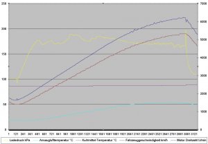

Hier mal der Ladedruckverlauf bei meinem Z20LER mit Klasen Stufe 2. Die Wastegatedose ist hierbei 6mm nachgestellt, beim Nachstellen der Dose bis zum Gewindeende habe ich über den gesamten Drehzahlbereich etwa 0,05 - 0,1 Bar mehr Ladedruck.
Ist der Ladedruckverlauf so in Ordnung? Ist es normal, dass der Ladedruck so steil abfällt und der Overboost relativ spät anliegt?
Was könnte ich noch prüfen/machen, dass ich auf den Sollladedruck von 1,3 - 1,4 Bar Overboost und Druck von 0,8 Bar bei 6000 UPM komme?
Bin mal vorsichtig ohne den Schlauch an der Wastegatedose gefahren, da wird der Ladedruck im unteren Drehzahlbereich deutlich früher aufgebaut und der Ladedruck war im oberen Drehzahlbereich trotz nicht ganz durchgedrücktem Gaspedal über 0,8 Bar.

bei welcher Drehzahl hast du denn in dem Diagramm Vollgas gegeben? Der kleine K04 Lader sollte viel früher kommen. Wenn ich im 4. Gang bei 1000U/min Vollgas gebe, habe ich bei knapp über 2000U/min 0,8b bar LD.

Beim oberen Diagramm habe ich im 3. Gang ab ca. 2000 U/min Vollgas gegeben.
Hier nun ein Diagramm, wo ich im 4. Gang ab 1000 U/min bis 6000 U/min beschleunigt habe. Wastegatedose hierbei voll gespannt.
Was sagt ihr dazu?

Schwer zu sagen. Ich denke, der LD-Aufbau ist ok.
Vielleicht ein wenig zu spät.
(Ich habe beim Durchbeschleunigen ab 1000U/min 0,5bar bei 2000U/min und so 0,8bar bei 2400U/min)
Vielleicht das Taktventil der LD-Regelung? Musst mal im Forum suchen.
Mein LD-Verlauf sieht wesendlich schlechter aus. Das Auto fährt sich jedoch trotzdem gut. (Z20LEL, EDS Phase 1)

Das Ladedruckregelventil habe ich vor 10.000 km ausgewechselt.
Es ist doch nicht normal, dass bei voll gespannter Wastegatedose nicht mal der volle Ladedruck anliegt. Oder gibt es beim Z20LET/-LEL/-LER auch verstärkte Wastegatedosen oder eine Zusatzfeder für die Originale? Normalerweise sollte ja schon minimales Nachstellen der Dose eine Ladedruckveränderung bewirken, bei mir ändert sich dabei kaum was.

Hallo !
Bei den ME1.55 ( Z20LET ) und ME762 (Z20LEL/R/H) wird keine reine Ladedruckregelung gefahren , sondern eine Drehmomentregelung aus einer Luftmassenfüllungsregelung , der Ladedruck ist dabei nur noch eine nachgeführte Stellgröße , die geregelt wird , um die erforderliche Luftmasse die das ECU zur Drehmomentregelung benötigt .
Deshalb kann der Ladedruck bei den Z20LEx Motorsteuerungen auch mal rauf und runter gehen , in gewissen Maßen , das Auto fährt aber TOP mit einer vernünftigen Leistungs/Drehmomentkurve !
Bei den alten Calibra Turbo M2.7 ECU wird noch der Ladedruck nach einem vorgegebenen Kennfeld geregelt und deshalb ist bei diesen alten Motorsteuerungen auch der Ladedruckverlauf deutlich "glatter" als bei den modernen Motorsteuerungen !
mfg ASH@EDS

Hallo,
aha, sehr interessant.
Das heisst, wenn mein LMM falsch misst, kann unter Umständen der LD sinken?
Das ist bei den ganzen "Hilfe mein LD ist weg" Threads noch nie zur Sprache gekommen.....
Aber dann dürfte doch bei einem zu wenig messenden LMM das Gemisch nicht zu mager werden? Wenn der LD dann auch zurückgeht :?:
Oder denke ich gerade falsch? :idee:
Könnte bitte noch jemand dazu was schreiben? Wie stark wirkt sich normalerweise das Verstellen der Wastegatedose am Ladedruck aus? Ist evtl. die Feder zu schwach?
Wie auch schon erwähnt bin ich mal vorsichtig ohne den Schlauch an der Wastegatedose gefahren. Da wurde der Sollladedruck über den gesamten Drehzahlbereich, trotz nicht voll durchgedrücktem Gaspedal, übertroffen, also kann es auch nicht am Lader liegen. Was kommt sonst noch in Frage, warum ca. 0,15 - 0,2 Bar Ladedruck fehlen?
