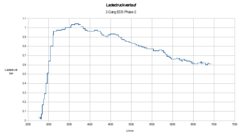

Hi,
hier ein kleine Diagram von mein LD.
Kann man bisserl schlecht erkennenn aber ich denk des geht schon.
Also ich würde sagen, das er den Druck normal hält, oder?

Hi,
mit OP-COM kannst Du Dir doch den Soll-LD anzeigen lassen,
würde ich jetzt als erstes mal aufzeichnen, wenn der höher liegt
als in Deinem Diagramm kannst die Software ausschliessen,
ansonsten ist es halt ein Softwareproblem. Also mein OB als ich
noch PH2 hatte war so bei 1.3 - 1.4 Bar.
Grüße
Chris

Leider gibts den Sollladedruck nur beim LET. Bei mir LEL, gibts den leider nicht mehr :(
