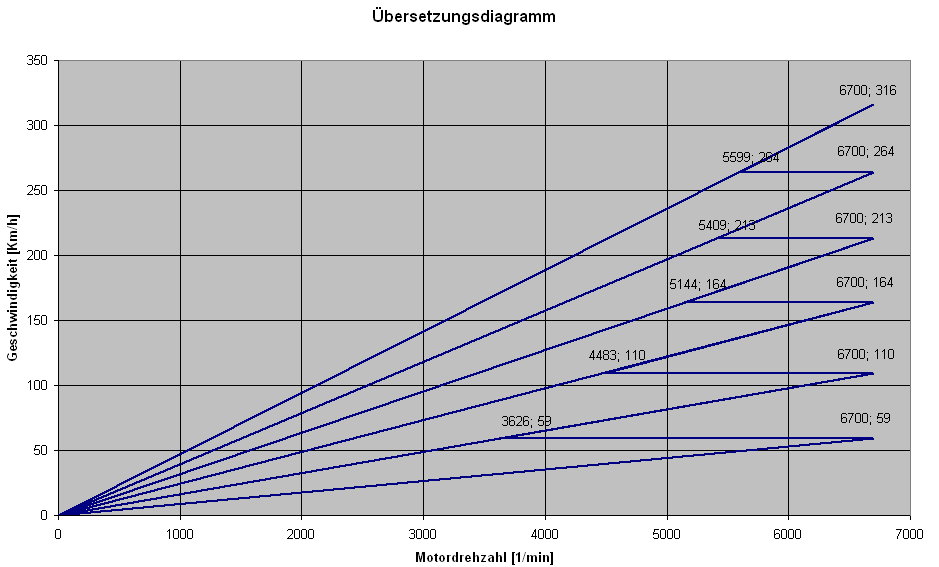

Ist zwar schon ne Weile her, trotzdem mein Beitrag dazu:
Vectra Caravan OPC, Serie 280PS, MT6, 235/35/19
Vmax laut Tacho 270
Vmax laut GPS: 261
Allerdings nur bei kühlem Wetter. Kürzlich bei 35°C und halbvoller Beladung blieb die Nadel bei Tacho 260 stehen (GPS 250).

Hier ein Übersetzungsdiagramm berechnet mit 235/35/19 und F40 Getriebedaten:
