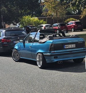

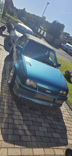

Also ich hab mittlerweile 4 Fahrzeugscheine von Kadett E CC, Astra F, und Cabrio LET
und ein komplettes Gutachten der Abnahme vom CC inkl Nachweis Karosseriefestigkeit von netten Mitmenschen bekommen. (Ja ich weiß n Cabrio ist kein CC, aber mal sehen)... Wenn's klappt dann gebe ich das garantiert hier bekannt.
