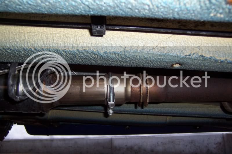

Sodele,
hab mir mal die Mühe gemacht in der Mittagspause schnell die originale Anlage vom A16LER rauszukramen. Die Sonde sitzt eindeutig vor dem Hauptkat und dahinter keine mehr. Wie da genau die Kateffizienz gemessen wird, frag ich mich auch, aber das ist ja auch der Fehler den ich im Speicher stehen habe.
Beim Z16LER sitzt sie dahinter, wie hier zu sehen:
Nicht auf die derbe Verjüngung bzw. die Baumarktschelle achten, dass ist das Werk von dBilas..
gruss
Simon

Sag mal ist dein Rohr dort oben wo die Sonde vor dem Kat ist ein orginal Teil oder ein Nachbauteil von Tuner XYZ ??

Das eingebaute Rohr ist eine Einzelanfertigung in 70mm. Das was ich auf dem Boden fotografiert habe ist das Originalteil. Der z16ler mit Sonde hinter dem Kat, gehört mir nicht.

Na dann haste jetzt wohl deinen Fehler wegen der Kateffizients selbst gefunden :lol:
Wenn der Fehler bei dir kommt und die Sonde vor dem Kat sitzt, dann könnte ich wetten das man die Sonde falsch positioniert hat.
Hab sowas schon mal von Fridrich Motorsport gesehen, war eine Downpipe für den Z20LEX, wo die Sonde zu 100% hinter dem Kat sitzt, dort wäre die Sonde aber auch vor dem Kat gewesen.
Hab auch Bilder davon...

Der Nachbau hängt ja unterm Auto :) Aber wie gesagt, beide haben die Sonde exakt an der selben Stelle. Das FMS es schafft, dass falsch "zusammenzubraten", glaube ich aber aufs Wort.
Nun bin ich aber immernoch nicht schlauer :) Wo sind die Motorenprofis hier? Kann ich die 2. Sonde einfach hinter den Kat versetzen, oder bekomme ich da Probleme mit dem Motormanagement?
