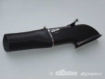

Diskutiere Dbilas intake ...für OPC3? im Z20LET | LEH | LEL | LER | NET Forum im Bereich Technik; sieht man nicht ist das ansaugrohr das hinter dem grill sitzt . Bilder schlecht da müsste ich den Grill losschrauben ,und ich binn doch soooo faul .

Ja genau, es gibt ja auch bei einigen Tunern ein ähnliches Produkt, das ist dann der Ansaugrüssel vom 1.7 Diesel, der ist aus Kunstoff ohne TÜV und kleiner als die Flowpipe. Wenn man mehr als 380PS mit einem Z20Le... fahren will, dann muß man wenn man den Luftfilerkit verbaut hat das Winkelstück ersetzten, bis zu dieser Leistunggrenze ist es brauchbar und besser als das Original und vorallem mit TÜV (der komplette Kit).

Eh man hier rausgefunden hat um was es geht...
Es wird ein Bild gepostet mit 7 DBilas Teilen und dann kommt die Frage "gibts das auch für den OPC"... :lol:
Es gibt ne Variante mit 2 Samcos, die benutzen 80% der Z20LEx fahrer hier!
Sieht ausserdem noch besser aus als das Rohr von Regal!

Hey alex meinst sowas wie das hier :lol: :twisted:

hier ist das flowpipe-dingens

Ich muss immer wieder lachen wenn ich daneben dan orginale sehe. Was manche Techniker sich bei solchen sachen denken muss man einfach nicht verstehen.

Schön, das bei dem EDS Schnorchel der "Trichter" fehlt, da läst sich ja die Luft super beschleunigen.

Ja, der ist wirklich nicht das Wahre.
Das EDS/Vectra C Teil stellt wohl eh ne billige Alternative zwischen dem originalen und den DBilas Teil dar.
An den DBilas kannst du auch nen GT30 saugen lassen, ohne das du Angst haben musst das Rohr selber wird gleich reingesaugt ;)
Die Passgenauigkeit lässt allerdings sehr zu wünschen übrig, das Teil sitzt sehr straff drin.

Was genau ist das jetzt für ein Luftfilterkasten?
Günther meinte das ist der vom Corsa OPC....??
Dachte immer das ist der vom großen Diesel??

Das bild ist etwas dunkel im Bereich des Kastens aber meiner sieht genau so aus und ich hab dem vom Z20DTH (?)
Auf jeden Fall den vom Diesel, nicht vom Z16LET
Passt ohne Probleme rein!

wenn dann haste den vom z19dth Alex denn der vom z20dth hat den abgang nach hinten wie der orginale. und wird im H nicht verbaut.
Ich habe den vom z16let verbaut. Aber die kästen vom z19dth und z16let sind absolut identisch. den einzige unterschied ist die luftfiltermatte und das der z16let kasten 10 euro billiger ist wegen der anderen matte.

Kannst du mir eine Aufstellung der Opel Teilenummern für diesen Umbau zur Verfügung stellen?
Die FlowPipe ist ganz schön teuer für dsa bisle Kunststoff.

iat das Alu ???
Sieht aus wie Kunststoff...dann ist der Preis angemessen

Sieht bei mir aus wie Guss.
Ist auf jeden Fall sehr stabil!
Der Halter lässt allerdings zu wünschen übrig!

Ja wusste es nicht genau deswegen war hinten dem Z20DTH ein -->(?)
Beim Diesel hat die Filtermatte noch so ein komischen "Lochblech" davor.

ist beim z16let auch so und ein flece unter der matte
