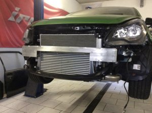

Ich fahre seit kurzem das Set für den Corsa D. Verbaut wurde es aber vor Ort und auch eingetragen. Ist mittlerweile wohl der einzig mit Gutachten bzw der eintragbar ist. Das Gutachten von HG gilt nur, wenn alles andere original ist, was aber so nicht im Gutachten steht.
Zur Passgenauigkeit kann ich zwar nichts sagen, aber es sieht alles sehr sauber verbaut aus und passt top. Vom Netz her ist es jetzt kein Weltwunder, aber dafür ist das Ansprechverhalten einfach ein Traum. Und ich habe durchaus Vergleichsmöglichkeiten, da ich eigentlich schon fast alle gefahren bin. Wie gesagt, Gasannahme ist super und meilen vom Pro Alloy oder Wagner entfernt. Dafür kühlt er nicht so gut. Andererseits sind aber auch die Wassertemperaturen niedriger, weil der Kühler oben an der Quertraverse endet.
Hier mal der erste Test auf der Rennstrecke ->

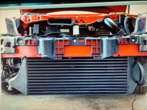

Bringt das was, den Aufprallträger im Bereich vom Kühlerpaket etwas auszuschneiden?
  • Gefällt mir
Reaktionen: Jo345
vauxhall corsa
vauxhall corsa
22.04.2004
1.282

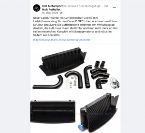

Klar, aber noch viel mehr bringen Luftleitbleche so das die Luft durch den kühler muss und nicht dran vorbei kann
  • Gefällt mir
Reaktionen: Jo345
Schraxx
Schraxx
14.12.2005
4.554
Hatte schon mal angefangen mit bauen und immerhin unten eins angeschraubt. Aber ganz ehrlich, für meine Nutzung - kurz beschleunigen, bremsen, beschleunigen -> Rennstrecke - ist der Kühler ausreichend. Zumal auch meine Wassertemperatur absolut im Rahmen bleibt und nur ganz langsam ansteigt. Nur wenn man 30s und länger Dauervollgas gibt, ist man dann irgendwann 30-35°C über Außentemperatur bei obenraus 1,2 bar Ladedruck.
