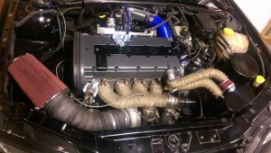

Kann nur sagen Werte passen alle ....wir haben am Anfang mal BD gemessen aber am Ende der Abstimmung nicht nochmal ....
Die Downpipe besteht aus einen Tial V-Band und der Rest ist eigenbau!
Die Pipe die es zum Krümmer gibt ist absoluter Müll ,vor allem der wastegate Abgang geht gar nicht finde ich.
Hat sie am C20let mit gekauft aber die ging einfach gar nicht!

Sieht echt sauber aus!!
Aber das ist ja jetzt eigentlich ein C 22 LEH , oder? :wink:

zylinderkopfabdeckung ist doch vom c20let

Ja aber wir reden doch vom 2.2er!!!!
Egal, aber habe auch das gesamte Friedrich Rohr abgeändert. Zum einen undicht am Wastegate und zum anderen die Einströmung vom Wastegate ins Abgasrohr war "wunderschön" gelöst.

Ja das eine ist nur ein Bild von meinen Vectra B Turbo (C20LET)!
Das Auto um das es hier geht ist ein X22LEH wird ich jetzt so sagen.
Thomas20:
Kann ich dir gerne mal privat erläutern mit den Catch Tanks!:)
