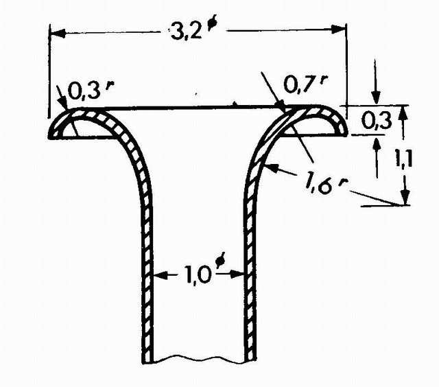

Kann wenigstens jemand n heissen tip geben ,
ob airbox der richtige weg ist ?
Rein strömungstechnisch , in Bezug auf :
Gasgeschwindingkeit und Volumen sowie Resonanzdruckwelle
(Temperatur mal ausser acht gelassen)
Oder macht das keinen Unterschied ,
und man kann genau so gut offene Trichter fahren ?

TausDo
TausDo
10.05.2004
786
Wenn Du die Luft auf über Schallgeschwindigkeit beschleunigen willst, brauchst Du eine Reduzierung. Jede Restriktion des Ansaugtraktes kostet Leistung. Bei den Wellen nimmst am besten 45 Klappenteile von Jenvey und die 11,5cm langen Trichter von VGS. Dann hast 37,5 cm Ansauglänge. Das kommt gut von unten, ist aber bei 7000U/min am Ende. Falls Du obenrum mehr willst, einfach Trichter kürzer probieren. Unter 34cm macht keinen Sinn mit den Wellen und 45ern. Dann besser 48er und größere Wellen rein.

moin thomas
Hab schon gewartet das du dich zu wort meldest
Ja sicher , schon klar !
Welche meinug hast du bezüglich airbox ?
Wie findest du f 3 box spiess style
http://www.c20let-forum.com/album_showpage.php?pic_id=2631
mit ca. 90 mm ? ( im engsten Durchmesser - im grünen bereich )
Lavaldüse
http://www.c20let-forum.com/album_showpage.php?pic_id=2632
oder besser direkt offen ohne Airbox ?

hallo,
deine ganzen Gesuche werden Dir nicht helfen. Du brauchst eine Ladungswechselsimulation. Im einfachsten fall 1D zB AVL Boost. Dort kannst du alles berücksichtigen. Solidworks ist Beispielsweise CAD Software. Wieso liest du Dir nicht erstmal ein bischen Fachsissen an?
