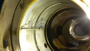

Ich hatte schon länger mal darüber nachgedacht -irgendwann- mal die Ausgleichswellen zu entfernen. Am Wochenende war die obere Ölwannendichtung fällig und als ich feststellte was für einen Aufwand diese macht dachte ich: jetzt oder nie.
Also Käfig ab, Sprengringe runter, 30min lang mit dem 3kg bello drauf gedroschen, dann waren sie raus. Die 1/2" Verlängerung, die ich zum austreiben genommen habe, ist nun einen knappen Zentimeter kürzer und hat eine wunderschöne Pilzform...
Die Ölkanäle habe ich am Käfig dicht gemacht. Wenn man den LET Käfig weiter verwendet liegt das doch nahe, mit LEH Käfig geht es halt nicht.
Allerdings bin ich mir noch nicht sicher ob ich das nicht bereuen werde. Ich hatte mit stärkere Vibrationen gerechnet, aber sie sind noch viel heftiger ausgefallen als ich dachte. Unter 2000upm fühlt sich der Wagen an wie ein Massagesitz. Das schlimmste ist dass der Motor in diesem Drehzahlbereich nun auch extrem laut dröhnt, übertönt (zumindest innen) Auspuff und Luftfilter. Hat sich die Geräuschkulisse bei euch auch so sehr geändert?
Momentan habe ich ein Powerflex Motorlager drin, ich denke das wird demnächst mal raus fliegen.
also ich hab wenig Plan mit diesem Thema,juckt mich kaum aber wenn ich sowas lese sträuben bei mir sich die Haare!
ich kenne jetzt im Detail nicht wo/warum der Ausbau schwer geht...wenn man so derbe rumkloppen muß das ne Verlängerung erheblich zammgestaucht wird,frag ich ich mich ob das so die beste Methode ist.Ich befürchte das man mehr beschädigt als man will bzw.andere Teile Schaden zufügt.
Die Wellen liegen in der Schrottkiste. Die würde ich ganz sicher nicht mehr einbauen, nachdem ich mit dem Hammer drauf geschlagen habe. ;) Andere Teile gibt es nicht. Allenfalls der Käfig könnte sich vielleicht verziehen, wenn man ihn dabei nicht richtig einspannt. Das kann man ja aber ganz einfach prüfen, bevor man ihn wieder einbaut. Klar, mit einer 100t Presse hätte mir das auch mehr Spaß gemacht. Aber ich habe nur eine kleine, mit der es leider nicht ging.
Ich denke dass sich die Vibrationen durch das starre Powerflex Lager besonders extrem auf die Karosse übertragen. Das werde ich bei nächster Gelegenheit halt mal raus nehmen.
Wahrscheinlich hört sich meine Beschreibung auch krasser an als es ist. Man kann damit schon noch leben. Aber der Unterschied zu vorher ist momentan sehr deutlich.
Andererseits hätten die Wellen dann wenigstens eine Daseinsberechtigung im Serienfahrzeug. Wenn sich bei anderen überhaupt kein Unterschied zeigte fragt man sich ja wieso Opel die überhaupt für nötig hielt.
