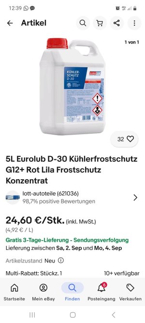

Mein teilehändler hat mir das D-30 Kühlmittel verkauft ist das richtig ?
A
Alex84turbo
24.08.2023
83
Das habe ich steht G12+
