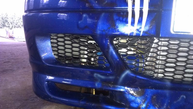

hier ein bild!
also luft müsste da genug hinkommen!!

Hmm........... bei mir wäre das die TFLs oder Nebler, ausser man öffnet das Wabengitter drumherum :-D
