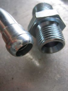

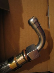

Kennt sich jemand mit Ölkühleranschlüssen aus?
Ich hab einen Stahlflexschlauch von Racimex mit einen 90 grad Rohrbogen und wohl M18 Überwurfmutter.
Ich weiß nun nicht welchen Dichtkonus ich für den geraden Einschrauber kaufen sollte
Innendurchmessser ist 10mm
nr1ebw
nr1ebw
03.03.2005
1.270
112
nordöstlich von Berlin
Das ist der gleiche Anschluß wie hinten an der Ölpumpe für die Leitung zum Turbolader. Auf deinem Bild ist das eine Kugelbuchse DIN 3863

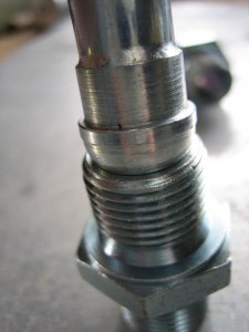

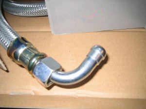

ich hab mir nun den einschrauber besorgt, nun bin ich mir aber nicht ganz sicher ob diese kombi auch abdichtet, da ja nur linienberührung herrscht
kennt sich da einer genauer aus und kann dazu etwas beitragen?
LEH-241
LEH-241
24.09.2011
2.936
5
W-Born
Abgedichtet wird durch den Konus. Ist das selbe Prinzip wie beispielsweise an der ölvorlaufleitung vom ZLEx lader, diese ist ebenso in einer trennstelle nur durch Konus abgedichtet
