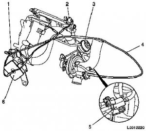

Hallo Forum!
Ich benötige eine Zeichnung oder eine Übersicht von dem Unterdrucksystem bei einem Z20LET Motor!
Bei mir ist an dem "Ding" an den der Schlauch vom serien Umluftventl dran geht ein Anschluss abgebrochen und eine anderer ist ohne Schlauch.
Das "Ding" sitzt hinterm Motor, man kommt sau schwer ran!
Kann mir jemand sagen was das für ein Teil ist, das muss ich neu bestellen und wie gesagt, ich müsste wissen wo die ganzen Schläuch dran kommen!

Servus,
das "Ding" könnte das Magnetventil für den Unterdruckbehälter sein. Hat 3 Anschlüsse (beide Stirnseiten, einmal seitlich) und einen elektrischen Steueranschluß.
Wenn ich mich noch richtig erinnere geht der Anschluß der unteren Stirnseite zum Unterdruckbehälter, der der oberen Stirnseite zum Benzindruckregler und der seitliche Anschluß mit einem 90° Bogen zum originalen Umluftventil.
Ciao, Mane...

Hier ein Bild vom Unterdruck
- 1. Magnetventil Unterdrucksteuerung - 2. Kraftstoffregler - 3. Steuerdose-Ladedruck Turbo - 4. Unterdruckleitung – Magnetventil Unterdrucksteuerung an Umluftventil - 5. Magnetventil – Steuerdose Turbo - 6. Unterdruckspeicher -
