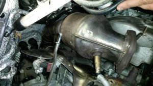

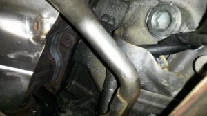

Jopp, dasselbe. Hinterer Krümmer. Also kannst meine Bilder 1:1 als Anleitung nehmen :D
da zum gescheiden Ausbau vom Gehäuse eher Hitzeschutzblech usw. runter muss (s. Bilder) , würde ich auch eingehendst raten, den vorderen Krümmer ebenfalls zu untersuchen.

Gleich fahre ich zur Garage und versuche mich mal am hinteren Krümmer, um den los zu bekommen.
Gibts da nen Trick um ran zu kommen? Der Kumpel meinte gestern nur, dass man da sau schlecht ran kommt. Selber habe ich mir noch kein Bild gemacht.

Klar man kommt beschissen ran.. Downpipe ausbauen und schon gehts, von unten uns bisschen von oben.

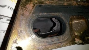

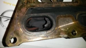

Der Kat ist zusammen, den kann man vom Downpipe nicht lösen. Alles lösen was im Weg ist, inkl. Hitzeschutzblech vom Ausgleichsbehälter d. Bremsflussigkeit. Lamdasonde unbedingt lösen, die verhunzt man beim rausholen.

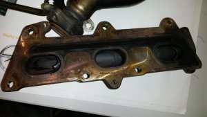

Der Krümmer ist sicher verzogen, deswegen auch die Schraube abgerissen. Du fährst wohl ne Weile so rum, bei mir hats gefetzt nach 4-5 Monaten nachdem ich es mitbekommen hab und war - gerade im kalten- sehr gut hörbar, dass der abbläst.

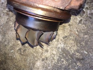

So, jetzt kommt auch mal wieder was von mir.
Da mir einfach die Zeit und die technischen Möglichkeiten fehlen werde ich den OPC doch in der Werkstatt abgeben. Leider hat letzte Woche der Turbo wieder gehangen weil Brocken drinnen waren. Ein Glück hatte ich den noch nicht erneuert.
Nachdem ich jetzt bei drei Opel Händlern war, von denen zwei direkt den Motor ausbauen wollen, meinte der letzte, dass dies der letzte weg sein... das wäre zwar mit 8,8h veranschlagt, würde aber eher 12 bis 14 h dauern und darauf hätten die keine Lust.
Wie kamst du an die 30 Prozent Rabatt? Die ersten beiden Opel Händler hatten noch nie was von Kulanzantrag gehört und der letzte würde es auf jeden Fall versuchen, wenn es dieses Problem öfter beim A28NER/NET gibt.
Gruß
Steel
Steel
30.08.2009
523
Ja klar muss housing raus und komplett von den Resten befreit werden! Alles andere geht nicht, Turbo hat ja auch schaden, man soll auf keinen Fall einfach die Brocken rausziehen und weiter gehts!

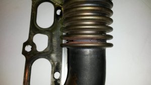

Bei mir belief sich die Rechnung auf knapp 1150,00 Euro. Leider ist gestern beim Zusammenbau aufgefallen, dass das Flexrohr zum Turbo auch defekt ist und dann kamen nochmal schlappe 450€ drauf, sonst wäre es bei 700€ geblieben.
Jetzt mal abwarten wie freundlich Opel ist und mir zurück gibt.
In der Werkstatt hatte ich heute niemanden mehr angetroffen, wollte noch ein Foto vom Krümmer machen bevor die den einschicken.
Werde ich aber morgen Nachmittag noch nachholen.
