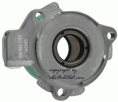

Hm, also passt F23 Ausrucker doch nicht? Wie gesagt, wilde geschichten von-einfach draufschrauben bis-passt gar nicht..
Bei Mtech gibts son Adapter - "Spezielles Öldichtung für montage eines F18-Hydraulsich Ausrücklager in einem F28 Getriebe" - http://www.mathijssentechnics.nl/?View=page&pid=910&mid=59 . Wie ich verstanden habe, kann man denn Ausrucker vom F18 verbauen. Bei DSOP finde ich den irgendwie nicht. Muss mal auch bei Gema anfragen

du brauchst dieses Lager:
Nummer steht auch drauf:
lt. liste ist es vom F23.... :roll:

Ich hatte eins vom F23 beim mir versucht und es ging nicht, habe da ein anderes genommen das ging dann. Hält schon 2 Jahre ohne Probleme.

hab grad nochmal bei sachs auf der seite verglichen, anscheinend haben die jetzt die nummern bzw. die Beschreibung grade gebogen:
mein o.a. Lager ist jetzt lt. Liste fürs F18 und das "falsche" wäre das vom F23!!!

Sag ich doch, da war was mit F18...
@Olli- hast du den Ausrücker mit der Nummer eingebaut? Wäre gut, wenn der gepasst hätte..
Ansonsten nehme ich den von Gema MS. Mus die eher anrufen, die haben noch paar Teile die ich brauchen könnte.

also ich habe noch eins vom f18 da liegen, leider nicht mehr das von meinem f23, dann hätte man mal schön vergleichen können, so auf den ersten blick sieht es gleich aus.
