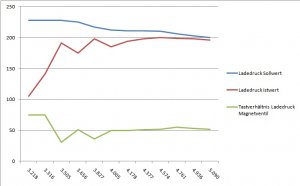

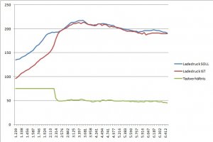

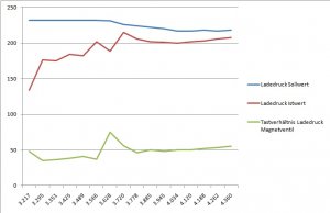

Hallo,
bei meinen Farhzeug besteht das selbe Problem, allerdings ist es ein Astra G Z20LET mit LEH Lader und EDS Phase1Leh.
Beim durchbeschleunigen so ab 3000 U/min steigt der Druck kurz, fällt dann ab und baut sich nochmal auf und zieht sauber durch.
Die Schwankungen sind auch deutlich spürbar.
Wenn ich aus niedrigen drehzahlen rausbeschleunige passiert das nicht, auch wenn ich in höheren drehzahlen das Gaspedal langsam durchtrete zieht er sauber durch.
Ich dachte immer dass das Maximale Tastverhältnis IMMER anliegt wenn der Ist Ladedruck weit unter dem Soll Ladedrück liegt, aber bei mir sieht das ein wenig anders aus.
Die Drei Diagramme zeigen den Effekt sehr deutlich, im letzten Diagramm steigt das Tastverhältnis viel zu spät an.
Ich hoffe ihr könnt mir helfen, das Fahrzeug ist serie bis auf LEH lader und 3Zoll Auspuff ab Lader mit 200 Zellen Kat.
Habe auch schon einiges geprüft: LMM, Unterdrucksystem, ULV, Drosselklappe schließt laut opcom nicht und Langzeitgemisch ist immer -4.
Danke schonmal
MFG Philipp
Samy
Samy
26.09.2001
4.223
4
Borken
Das erste Bild ist fast richtig wie es sein sollte aber auch dort macht er unterhalb von 3000upm zuwenig Regeltakt und verschwendet so ansprechverhalten hier sollte der Regeltakt auf 95% steigen. Die anderen 2 Bilder sind auch obenrum nicht richt dort steigt der Regeltakt nicht an. Da mußt du das Auto neu/ nachabstimmen lassen das kannst du selber nicht beheben da es an der Software liegt und im Steuergerät eingestellt werden muß.
