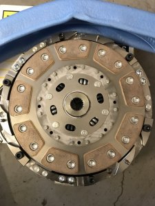

Andere Druckplatte und die Zwischenscheibe ist nun verschraubt.

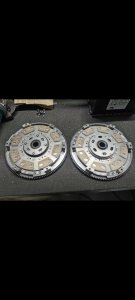

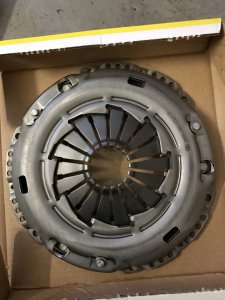

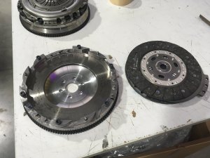

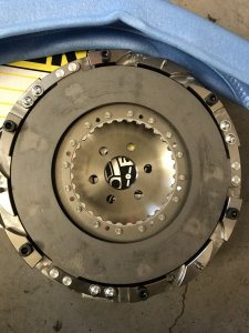

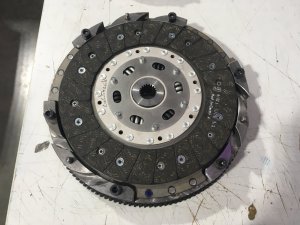

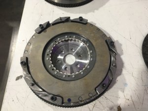

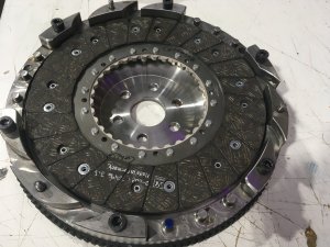

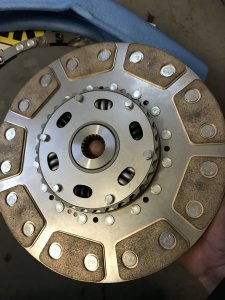

@kai87
Hast du Bilder von deiner Druckplatte und zwischenscheibe?

Hab doch schon die neue Variante
