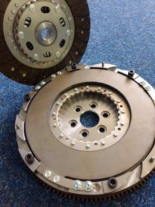

So sieht es aus @Turbo Corsa .
Neuste Version liegt schon bei mir.
2x Organisch
1x Serien Druckplatte von einer anderen Automarke.
Soll in der Kombination 700NM+ können. Bei Seriennahem Druckpunkt.
Einfach PTB anschreiben und los gehts.
Wählbar für M32 egal ob LEH, LEL/LER. Unbedingt mitteilen welches Getriebe ihr verbaut habt.
Man kann sie sich konfigurieren wie man möchte.
Also zum Bsp:
Scheibe/Scheibe/Druckplatte
Org/Org/Serie 700NM
Org/Org/Performance 950NM
Org/Sinter/Serie 850NM
Org/Sinter/Performance 1050NM
Sinter/Sinter/Serie 1000NM
Sinter/Sinter/Performance 1200NM
Soviel zur Theorie.
