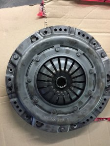

Also Kupplung / Schwungrad ausgebaut, hier die Bilder...

War da öl mit im Spiel? Simmerring! Die beläge sehen nicht gesund aus.

Sieht doch soweit alles gut aus. Schwungrad einmal komplett abziehen und gut.
Ich persönlich würde lediglich den Druckautomaten neu machen. Federn an der Sinterscheibe haben noch nicht mal Spuren vom Einarbeiten, würde Belege nachmessen und weiter verwenden.

Also vielleicht kommt das nicht so rüber auf den Bildern, aber warum Druckplatte neu ? (2000km gelaufen, keine Meile oder ähnliches - ist wie neu)
Die Belagstärke ist - seht selbst...
Was willst Du an dem Schwungrad abziehen? Da sind nicht mal mini riefen...
Hab mal versucht mit der Fühlerlehre 0,05mm "drunterzukommen" keine Chance...
Und genau da ist mein Problem - Rubbeln und keiner weiß warum...

Ja auf den Bildern sah der Druckautomat mitgenommener aus.
