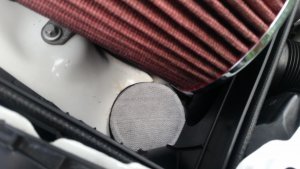

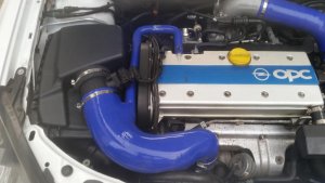

Den 2ten Ansaugweg hatte ich auch schon bei der normalen Ansaugung .
Hab mit ner Lochsäge das loch größer gemacht wo normalerweise der kleine schlauch für den wasser Ablauf im kasten ins Radhaus geht ,da geht jetzt ein 80 mm Schlauch ins radhaus .

Ja das es so läuft und so nicht hat nen ganz einfachen hintergrund.....
Die Einbindung hfm in das ansaugsystem muss in der software berücksichtigt werden .
Es passiert nämlich sonst das man zwar mehr luftdurchfluss hat aber am hfm weniger gemessen wird oder andersrum (jehnschdem wie der weg gebaut wurde)
Das beeinträchtigt fett/mager genauso stark wei zundung etc

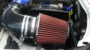

So sieht das ganze jetzt aus

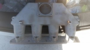

Brücke ist ,sieht alles mal gut aus .
Kanäle werden trotzdem noch etwas nachbearbeitet .
Sieht eigentlich genau gleich aus wie die nachbaubrücke ,nur mir kommt es so vor als wären die einzelnen Kanäle dicker !

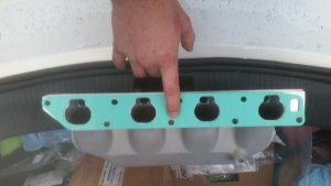

Hier gibts doch jemand der sie auch ne nachbaubrücke gekaut hat ,könnte man vieleicht mal vergleichsmessungen machen der einzelnen Kanläle ?
R
rsqt
08.01.2016
247

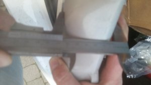

Leg doch mal die Dichtung drauf und mach ein Foto. Nachbau war ziemlich genau wie die Dichtung.
Am Übergang zum Sammler ist jeder Kanal 60mm breit.
Kannst du mal ein Foto von der Seite machen, evtl. mit nem Zollstock/Lineal ?

Ja werde ich machen ,heut komm ich nicht mehr dazu .
Aber rein optisch ist die exakt gleich tief wie die Nachbaubrücke ,oberfläche ist besser .
Jedoch kann man die Kanäle noch etwas glatter bekommen .

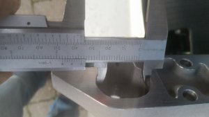

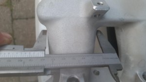

Hier mal die Kanaldicke und die dicke der Sammelkammer (nenn ich einfach mal so :))
Scheiße des eine ist ja voll verschwommen,müssten aber knappe 70mm sein .

Und hier Kanalausgang Durchmesser und passgenauigkeit der dichtung .
Also meiner meinung nach genau das gleiche wie bei der Nachbaubrücke ,einziger unterschied wird die oberfläche sein die ist nähmlich besser .
Kann mir aber nicht vorstellen das man deswegen 0.3 bar mehr ladedruck braucht wie bei der orginalen .
