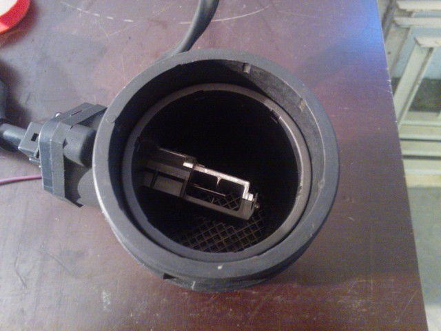

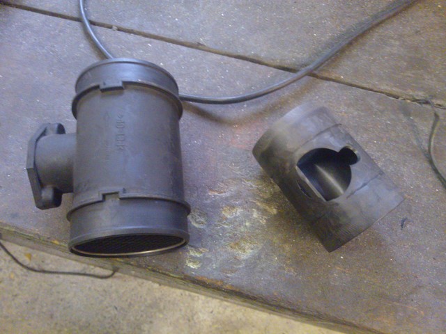

Im Frühjahr muß ich mit dem Wagen zum Abstimmen fahren. Dafür muß ich mit dem kleinen LMM hin fahren, und den dann mit dem Großen auf der Rolle abstimmen lassen. Zusätzlich möchte ich vorher ein paar Kilometer fahren, um zu schauen, ob alles in Ordnung ist. Dafür habe ich keine Lust mit Filter, LMM, Gummischläuche, Halter, etc. alles in klein und in groß zu bauen.
Daher habe ich die Erhebungen vom Gehäuse des kleinen Luftmassenmessers abgeschliffen. Jetzt passt er als Einsatz genau in den großen LMM und verjüngt mir den Durchlass auf die originale 2.8er Größe, damit der Sensor auch die Luft misst, die auch wirklich durch geht.
Den Einsatz nehme ich dann auf der Rolle raus.

Das Gehäuse ist ein Opel V6 LMM. Da passt der XE-Sensor 1:1 rein.

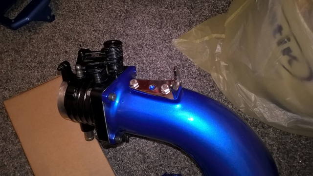

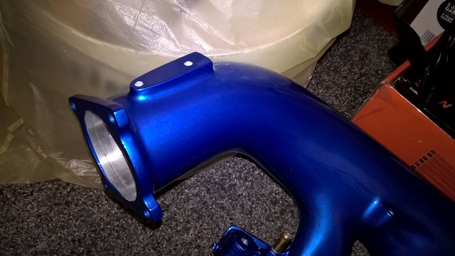

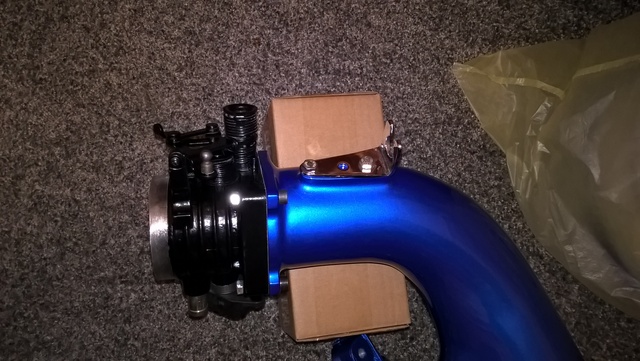

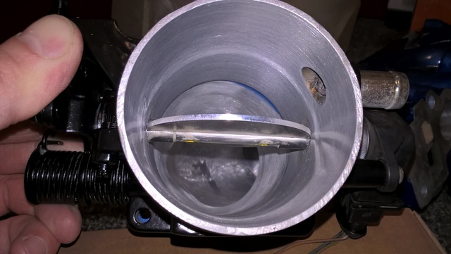

Die Brücke fahre ich schon seit rund 3 Jahren. Generell lief die Lexmaul Ram am 2.3er in hohen Drehzahlen nicht gut, da einfach der Luftdurchlass nicht für den Hubraum reicht. Die letzten Jahre hatte ich nur eine C30NE Drosselklappe an der Brücke, was mir von der Federkraft nicht gefallen hat. Daher habe ich den "Hals" der Brücke so umgearbeitet, das da jetzt ne aufgespindelte Vectra V6 Drosselklappe dran passt.Vorgestern habe ich die Brücke gefüllert, gespachtelt und geschliffen. Gestern hat der Lacker just Farbe drauf gehauen. Werde ich dann heute abholen.
C
c20xe Lexmaul Ram
09.05.2011
57
Die Brücke ist fertig. Die Schrauben werden noch durch polierte Edelstahl ersetzt.
