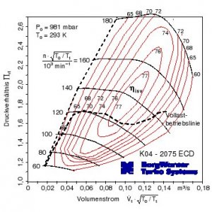

Es ist für einen Nicht-Profi aber auch oftmals nicht ganz einfach an Verdichterkennfelder zu kommen.
man muß nur im Internet richtige Begriffe zum suchen haben.
unter "Compressor Map" findet man Diagramme ohne Ende.

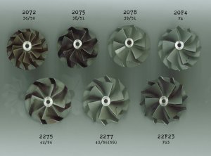

dann noch K04 dazugeben,vom LEH weiß ich das VR nicht ganz sicher aber hier wäre ein Bild wo man anhand der Nummer noch ein Map suchen kann
2075 bzw. Z20LET
2277(Z20LEH?)
5304-710-0516
5304-970-0049
http://frankenturbo.com/image_hosting/2277CompressorMap.jpg
alle Angaben ohne Gewähr
wie gesagt,bei diesen Ergebnissen kommt man zu Audi+VW Foren...im Opel Bereich juckt das alles leider kaum
