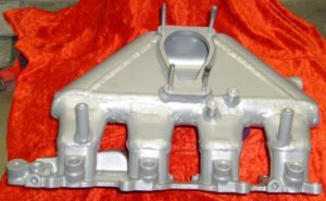

Hallo !
Ja .. die Gerüchteküche kocht wieder ... !!
Die ersten zig C20LET Saugrohr haben wir ( Standart16V und meine Wenigkeit ) aus alten C20XE Saugrohren und Aluminiumteilen gebaut !
Ich hab damals stundenlang an der Fräsmaschine gestanden um die Trichterdrückvorrichtung und den Sammler aus 100mm dickwandigem Alurohr gefräst .
Für die entgültige Fertigung haben wir dann einen Lieferanten gesucht und wollten gern hier in DE bleiben daher wurde es damals DBilas als Fertigungsstätte .
